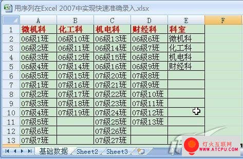

  首先我们选中一个工作表,双击其工作表标签,将其改名为“基础数据”。然后将四个科室的班级名称依次分别输入在A列至D列的单元格中,每一科室单独一列。科室的名称可放在该列的最上面一行。在E1单元格输入“科室”,并在其下方单元格中分别录入各科室名称。如图1所示。

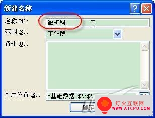

  选中A列单元格区域,然后点击功能区“公式”选项卡“定义的名称”功能组“定义名称”按钮右侧的小三角形,在弹出菜单中选择“定义名称”命令,打开“新建名称”对话框,如图2所示。确认在对话框“名称”输入栏为“微机科”后按确定按钮关闭对话框。这样就可以把A列单元格区域定义为“微机科”了。

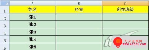

  现在回到目标工作表,以图3所示表格为例。选中B2:B6单元格区域,点击功能区“数据”选项卡“数据工具”功能组“数据有效性”按钮右下角小三角形,在弹出菜单中选择“数据有效性”命令,打开“数据有效性”对话框。

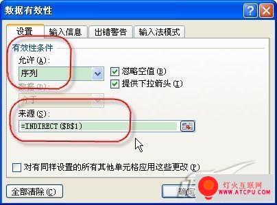

  单击对话框中“设置”选项卡,在“允许”下拉列表中选择“序列”,并在“来源”下的输入框中输入“=INDIRECT($B$1)”,如图4所示。
图4
选中C2:C6单元格区域,仍然打开“数据有效性”对话框。所有设置与图4所示相同,这是要把“来源”中的公式修改为“=INDIRECT($B2)”。要注意公式中方式的不同。

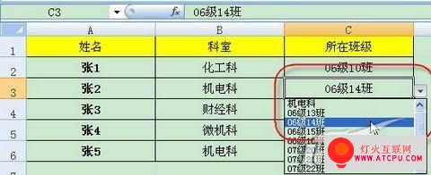

  经过此番设置后,当我们把鼠标定位于B2:B6区域中某单元格时,会在该单元格右侧出现下拉按钮,我们可在此下拉列表中选择输入科室名称。而我们单击C2:C6区域中某单元格的下拉按钮时,则会显示当前科室的班级列表,如图5所示。
