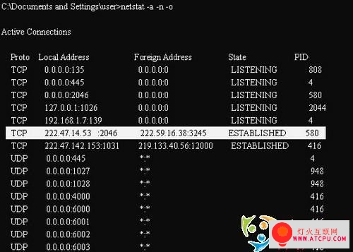

近日开机上网一段时间后就觉得网速特别的慢,于是便运行“netstat -a -n -o”查看开放的端口和连接,其中进程PID为580发起的连接极为可疑:状态为ESTABLISHED,表示两台机器正在通信(见图1)。通过任务管理器可以知道这个进程为lsass.exe,根据进程的解释,lsass.exe是用于微软Windows系统的安全机制,它用于本地安全和登陆策略,显然这个进程是不需要开放端口和外部连接的,据此判断该进程极可能插入DLL木马。如果牧马者当前没有进行连接,还可以通过端口状态判断是否中招,如TIME_WAIT的意思是结束了这次连接,说明端口曾经有过访问,但访问结束了,表明已经有黑客入侵过本机。LISTENING表示处于侦听状态,等待连接,但还没有被连接,不过只有TCP协议的服务端口才能处于LISTENING状态。

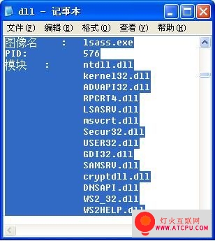

1.到其它正常电脑上启动命令提示符运行“tasklist /m /fo list >G:dll1.txt”,将当前进程加载所有DLL文件以列表形式输出,然后打开dll.txt并复制lsass.exe加载的DLL文件列表(见图2)。

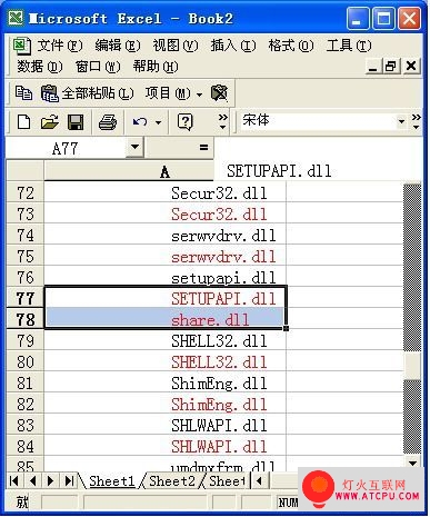

2..打开Excel,将正常电脑和中招电脑lsass.exe加载的DLL文件复制到A、B列,由于Excel有序号,通过序号就可以轻易发现两个lsass.exe加载的DLL文件数量不同(64和68)。现在将B列字体设置为红色,剪切B列内容并粘贴到A列,单击Excel的“数据/排序”,将数据重新排序后,木马文件就在连续红色但和上格不相同的DLL文件中,分别是mswsock.dll、PSAPI.DLL、wshtcpip.dll、share.dll(见图3)。

如果无法确定哪个进程被插入木马,可以先输出所有DLL文件,然后在Excel中排序和正常状态DLL文件比较,依次找出新增的DLL文件一一排查。
