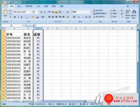

一、成绩统计表快速填写

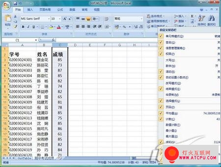

现在,当完成考试成绩的录入工作后,你并不需要去借助函数或公式计算最高分、总分、平均分什么的,因为当前工作表窗口底部的状态栏中已经显示了平均值(即平均分)、计数、求和这三个数值,如图1所示,右击后可以从快捷菜单中选择最小值(最低分)、最大值(最高分),虽然及格率、差分率、优分率在这里无法直接体现出来,但只要通过简单的排序和计算就可以完成。
图1
这里需要说明的是,"计数"是包含数据的单元格数,而"数值计数"则仅仅是显示包含数值数据的单元格数,两种计数方法是有一些区别的(见图2),请老师们在使用时注意到这一点。
图2

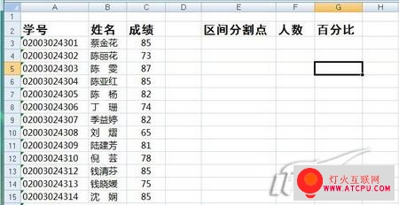

第1步:插入列
在适当位置手工插入区间分割点、人数、百分比这三列,注意请完全按照教务部门发下来的样表进行输入(见图3),这样做的好处当然是免得做无用功。
图3

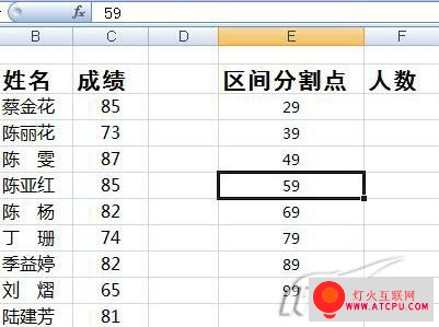

第2步:设置区间分割点
区间分割点的设置是极为重要的一个步骤,这里以应该参考"分数段"进行设置,例如"29"表示考试成绩小于或等于29分的分数个数,"39"表示考试成绩介于30~39分的分数个数,其余的依次类推(见图4)。
图4

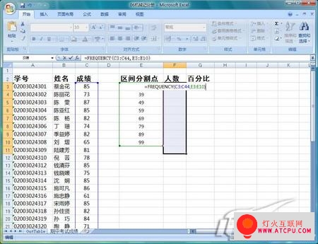

第3步:输入数组公式
选择准备放置各分数段人数的单元格区域,这里选择"F3:F11",选择结束后按下F2键,如图5所示,在这里输入公式"=FREQUENCY(C3:C44,E3:E10)",为了避免出错,建议通过插入函数的方法进行,这样比较简单方便。
图5

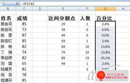

第5步:计算百分比
接下来的工作就非常简单了,选中G3单元格,输入"=F3/42",将单元格数值设置为百分比格式,这一步工作可以在"单元格格式→数字"窗口中完成,最终结果如图7所示。

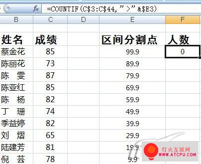

第2步:计算满分的学生数

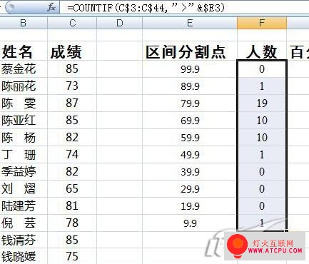

选中F3单元格,在这里输入公式"=COUNTIF(C$3:C$44,">";$E3)",这里的"C$3:C$44"表示需要计数的单元格区域,而"">";$E3"则表示大于99.9分,计算结果如图9所示。
图9

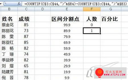

第3步:计算90~99分数区间段的学生数
选中F4单元格,在这里输入公式"=COUNTIF(C$3:C$44,">";$E4)-COUNTIF(C$3:C$44,">";$E3)",很快就可以得到图10所示处于90~99分数区间段的学生人数。
图10
这个公式分成两个环节:
(1) COUNTIF(C$3:C$44,">";$E4):计算出考试成绩大于89.9分的学生人数
(2) COUNTIF(C$3:C$44,">";$E3):计算出考试成绩大于99.9分的学生人数
根据成绩分布频数样表的要求,我们需要的各个区间分割点的学生人数,而非累加的数字,因此需要对这两份数字进行减运行,否则最后所得到的结果就不是我们所需要的了。

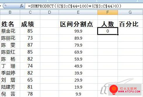

使用SUMPRODUCT函数时,前面的步骤都与COUNTIF函数相同,但在F3单元格统计满分段的学生人数时,输入的公式应该是"=SUMPRODUCT((C$3:C$44=100)*(C$3:C$44>0))",执行后可以获得满分段的学生人数(见图12);接下来选中F4单元格,输入公式"=SUMPRODUCT((C$3:C$44>$E4)*(C$3:C$44<$E3))",执行后即可获取90~99分数区间段的学生人数,最后拖曳填充柄即可得到其它区间段的学生人数,最终结果如图13所示。
