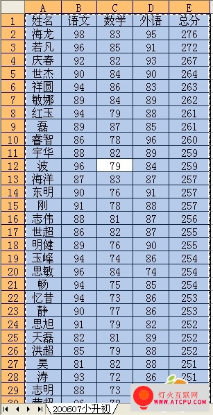

  1、在Excel表格中的任意一个单元格中单击(也就是把光标指向表格中任意一个有数据的单元格中),按Ctrl+A(先按住一个Ctrl键再按一下字母A键)选中整个表格,然后单击“编辑”→复制。(如图1)

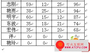

  2、启动word,单击“编辑”→粘贴,把表格粘贴到word文档中,把鼠标指针指向表格最后的右下角,这时表格右下角会出现一个小“口”字,同时鼠标指针变成斜向双向箭头,按住左键拖动调整表格大小。(如图2)

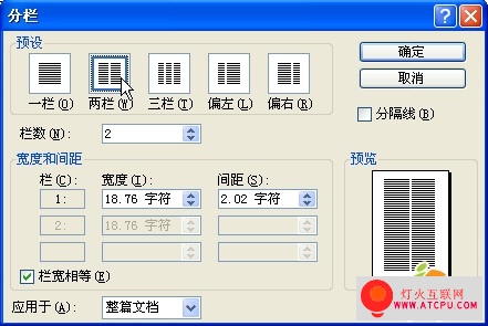

  3、单击“格式”→分栏,在“分栏”对话框中根据表格大小选择栏数,并设置栏宽和间距等。(如图3)

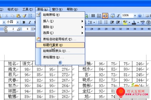

  4、单击“表格”→标题行重复,以便让每一页中的每一栏的第一行都显示标题行。(如图4)

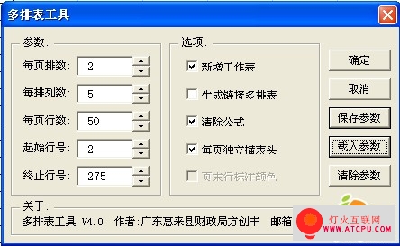

  1、安装“多排表工具”后,会在“工具”菜单中多出一项“多排表工具”。单击“工具”→多排表工具→制作多排表(如图5),根据表格列数、字号大小、行高和最终打印输出的纸张大小(好估计一下每页纸能打印多少行)在打开的“多排表工具”对话框中选择“每页排数”、起始行号和每页行数,最后点“确定”,这时会自动生成一个新工作表,并把原工作表中数据以分栏方式显示出来。

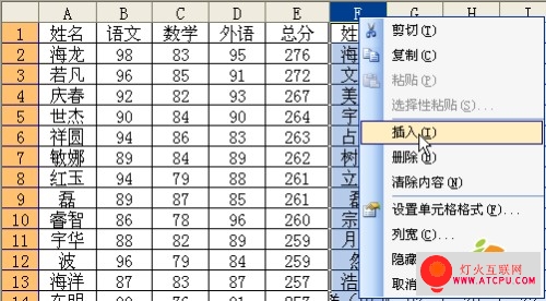

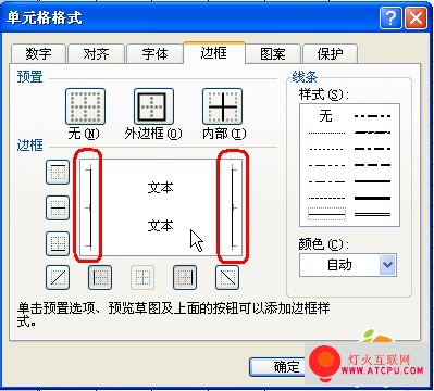

  2、选中第二个“姓名”这列,右键单击左键选择“插入”插入一个空列(如图6)。再选中插入的空列,单击“格式”→单元格,在打开的“单元格格式”对话框的“边框”选项卡中,设置为只左右有边框,最后点“确定”退出。(如图7)
