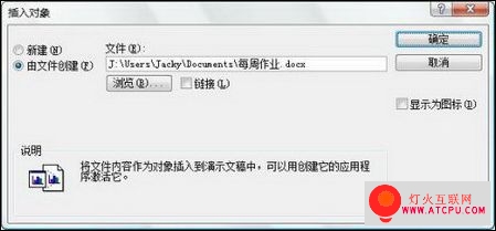

  3.在“插入”对象对话框中,单击“由文件创建”单选钮,然后单击“浏览”按钮找到并选中包含表格的word文档,并单击“打开”按钮。此时选中的文件将显示在“文件”下方的文本框中,如图1所示。
图1 “插入”对象对话框
  提示:在默认情况下,该文件会被完全插入到当前演示文稿中。如果希望插入后的表格随原文件中的表格一起变化,则在上述对话框中选中“链接”复选框。

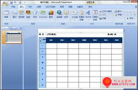

  4.单击“确定”按钮。此时word表格被插入到当前演示文稿中,如图2所示。
图2 插入word表格

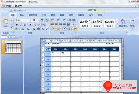

  5.如果要在PowerPoint中编辑表格,则双击该表格会调用word中的功能对表格进行编辑,如图3所示。
图3 编辑表格
  6.编辑完毕在表格以外的位置单击,可恢复到演示文稿编辑状态。
