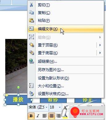

  分别选择这三个圆角矩形框,点击右键,在快捷菜单中选择“编辑文字”命令,在这三个矩形框上分别添加“播放”、“暂停”、“停止”文字,以此表示三个不同的功能按钮。如图2所示。
图2

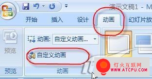

第二步:设置“播放”按钮  选中视频框,点击功能区“动画”选项卡“动画”功能组中“自定义动画”按钮,如图3所示。
图3

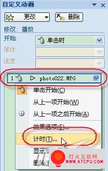

  点击该任务条右侧的下拉按钮,在弹出菜单中选择“计时”命令,如图5所示。
图5
