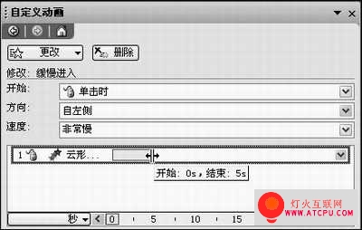

   方法一:在“自定义动画”窗格中,选择刚才的自定义动画,单击右侧向下的小箭头,在出现的下拉列表中选择“显示高级日程表”,在出现的“高级日程表”中,我们可以清楚地看到当前动画设置的速度,将光标放到表示时间的方块的右侧时,出现当前动画设置的开始时间和持续时间,当光标变成如下图所示的形状时,向右拖动鼠标,在拖动的时候,鼠标上方会有时间提示,这里我们调整为20秒,调整完毕后,按F5观看放映,可以看到动画的速度已经符合我们的要求了。

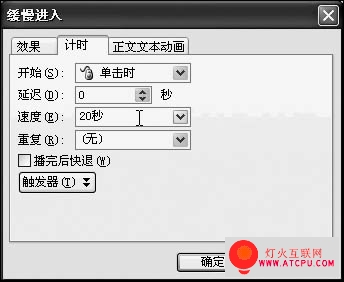

  方法二:选择自定义动画,单击右侧向下的小箭头,在出现的下拉列表中选择“计时”,出现当前动画设置对话框,在“计时”标签中,显示出了当前的动画速度为“非常慢(5秒)”,这时如果单击右侧的小箭头,还是只有五种速度可供选择。但值得注意的是,我们在这里可以直接输入我们期望的时间值,比如说在其中输入“20秒”(如下图),按[确定]按钮退出。按F5观看放映,可以看到动画效果同方法一。
   两种方法比较起来,第一种方法显得比较直观,如果在幻灯片中存在多个对象的话,在“高级日程表”中,可以同时看到它们的动画速度设置,从而更容易在全局上把握。而第二种方法设置起来显得非常简单,更适合调整单个对象的动画速度。
