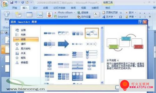

  由于这次需要在幻灯片中编辑一张关于公司销售业务流程的图示,因此单击“插入”工具面板中的“SmartArt”按钮,在弹出的SmartArt图形列表框中,选择“流程”类别中的“水平流程 4”图形,然后单击“确定”按钮(图1)。
  图1

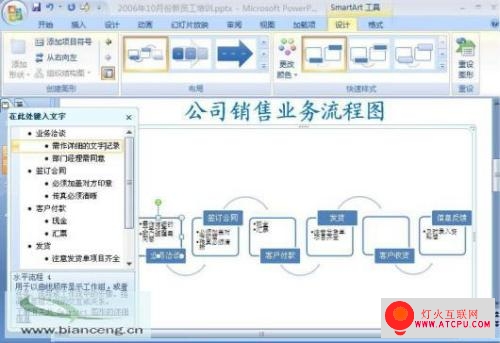

  这样就在幻灯片中插入一个业务流程图模板,同时在流程图的右侧会显示一个名为“在此处键入文字”的文本窗格,在其中可以输入流程图中各个环节形状的标题以及相关说明文字。当然也可以直接在环节形状中直接输入相应的文字,而且也能够显示在这个文本窗格中。
  小提示:在编辑流程图过程中,如果觉得文本窗格影响操作,可以单击其右上角的关闭按钮,从而取消这个窗格的显示。需要显示这个窗格时,右击流程图,在弹出的快捷菜单中选择“显示文本窗格”命令即可,而且在播放幻灯片时,这个文本窗格不会显示。
  在默认的情况下,业务流程图中只存在3个环节形状,但本公司的业务流程包括6个环节形状,即:业务洽谈→签订合同→客户付款→发货→客户收货→信息反馈,因此还需要添加3个环节。添加新形状时,单击“设计”工具面板中的“添加形状”按钮,选择“在后面添加形状”命令,即可在现有业务流程图的后面新增一个形状,重复此操作,添加其余的形状,然后在流程图中的各个环节形状或者文本窗格中输入业务流程的各个环节名称。
  虽然在每个环节形状中输入了标题,但是这样介绍公司的销售业务流程图,有点太简单了,这时候就必须对每个业务环节作进一步的说明,比如对于“业务洽谈”环节需要添加“需作详细的文字记录、部门经理需同意”等说明文字,可以在流程图中文本窗格中“业务洽谈”环节下面的次级文本框输入上述文字(图2)。
  图2
  小提示:通常每个流程图的环节形状都附带一个说明形状框,并可以在其中输入文字,但是新增的形状,并不能够在说明形状框中输入文字,这时候可以在右侧的文本编辑框单击需要添加说明文字的环节,比如:客户收货,然后单击工具栏上的“添加形状”按钮,选择“在下方添加形状”命令即可(图3)。

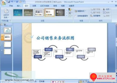

  单击“SmartArt工具”菜单下面的“设计”子菜单,在弹出的工具面板中,单击“更改颜色”按钮,从弹出的颜色列表框中,为流程图选择一种颜色方案,如:强调文字颜色6-3,然后从“快速样式”列表框中选择一种样式,如:简单样式4。
  为了进一步修饰业务流程图,还可以添加一种主题方案,单击“设计”菜单,在弹出的工具面板中,从“主题”列表框中选择一种幻灯片主题方案,如:solstice,这样就会发现所作的销售业务流程图立刻亮丽起来了(图4)。
  图4

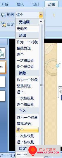

  当需要给销售流程图添加动画效果时,选定插入的流程图,单击“动画”菜单,在弹出的控制面板中,单击“动画”效果列表框,即可弹出一系列动画内置效果,更为重要的是,在每类动画效果的下面,PowerPoint2007还针对幻灯片中每个对象的显示方式,分为“作为一个对象”、“整批发送”、“逐个”、“一次按级别”、“逐个按级别”5种方式,以便于更加方便地设置个性动画效果(图5)。
  图5
  从其中选择一种比较不错的动画方案,如 “飞入”类别下面的“逐个”动画方案,这样在播放时,此幻灯片中的每个对象都会逐一飞入,而且可以立刻看到预览效果。
  在预览过程中发现幻灯片中的对象飞入的速度太快,不利于新员工掌握,这时候我们可以调整一下幻灯片中的每个对象的飞入速度,比如将“业务洽谈”图示的速度由“非常快”调整为“中速”。调整时,单击“自定义动画效果”按钮,在右侧弹出的“自定义动画”任务窗格的列表框中,单击“1 图示3 业务咨询”选项,然后从上面的“速度”选项列表框中选择“中速”选项即可。
