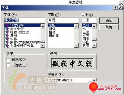

Font 属性:用来设置文本框中文字的字体、字形、大小。如图5所示:
图5

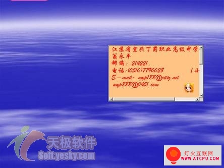

我的文本框如图7(文字编辑状态)所示:
图7
