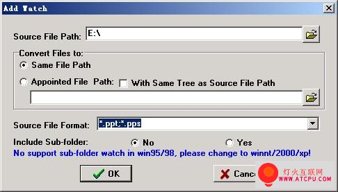

  进入“Folder Watcher”标签页下,单击“Add Watch”按钮开始添加监视器。在打开的对话框中单击“Source File Path”后的“浏览”按钮(图2),找到要监视的文件夹;如果要将自动监视到的文件转换到另外的目录,请单击“Convert Files to”下面的浏览按钮设置一个存放位置。单击“OK”返回。
图2
  小提示:如果要自动监视子文件夹中的变化,请点击“Include sub-folder”后的“Yes”,但这个功能要求你的操作系统为Win2000或Win XP,对Win98等不起作用。

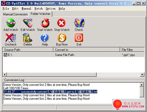

  再单击主窗口中的“Start Watch”按钮启动监视功能,你将在列表中看到“Status”列下显示“Watching”,表明正在监视。
  然后在PowerPoint中创建一个新的演示文稿,并保存到上述设置的文件夹中,软件会自动捕获在这个位置中增加的PPT文件,并把它转换为文本文件。
