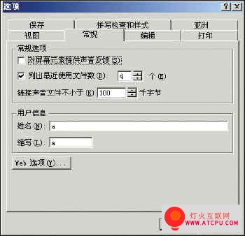

  执行“工具/选项”命令,在“常规”选项卡中有“链接声音文件不小于(100)千字节”的默认设置(如图所示),因为文件1为87.5KB(小于100KB),所以被包含在演示文稿中,而文件2、3大于100KB,当然被作为链接文件处理了。笔者把链接声音文件的设置值改为“不小于50000KB(最大值)”后,再重新插入声音文件2、3,这时“声音选项”中便显示为“包含在演示文稿中”,只需将opus.ppt 文件复制到其他的电脑上(不需复制sound文件夹),三个声音文件便都能正常播放。但在同一幅幻灯片中的两个声音不能同时播放,只能一前一后播放。
图1
