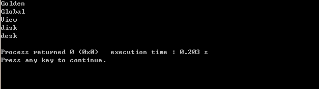

一、用strtok函数进行字符串分割
原型: char *strtok(char *str, const char *delim);
功能:分解字符串为一组字符串。
参数说明:str为要分解的字符串,delim为分隔符字符串。
返回值:从str开头开始的一个个被分割的串。当没有被分割的串时则返回NULL。
示例:
1 //借助strtok实现split
2 #include <string.h>
3 #include <stdio.h>
4
5 int main()
6 {
7         char s[] = "Golden Global      View,disk * desk";
8         const char *d = " ,*";
9         char *p;
10         p = strtok(s,d);
11         while(p)
12         {
13                 printf("%sn",p);
14                 p=strtok(NULL,d);
15         }
16
17         return 0;
18 }
运行效果:

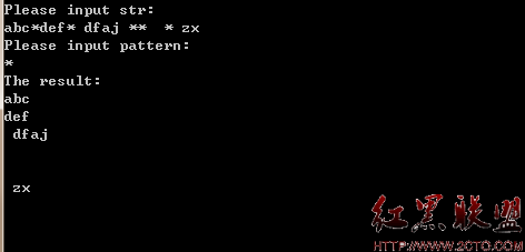

二、用STL进行字符串的分割
涉及到string类的两个函数find和substr:
1、find函数
原型:size_t find ( const string; str, size_t pos = 0 ) const;
功能:查找子字符串第一次出现的位置。
参数说明:str为子字符串,pos为初始查找位置。
返回值:找到的话返回第一次出现的位置,否则返回string::npos
2、substr函数
原型:string substr ( size_t pos = 0, size_t n = npos ) const;
功能:获得子字符串。
参数说明:pos为起始位置(默认为0),n为结束位置(默认为npos)
返回值:子字符串
实现如下:
1 //字符串分割函数
2 std::vector<std:tring> split(std:tring str,std:tring pattern)
3 {
4         std:tring:ize_type pos;
5         std::vector<std:tring> result;
6         str+=pattern;//扩展字符串以方便操作
7         int size=str.size();
8
9         for(int i=0;i<size;i++)
10         {
11                 pos=str.find(pattern,i);
12                 if(pos<size)
13                 {
14                         std:tring s=str.substr(i,pos-i);
15                         result.push_back(s);
16                         i=pos;
17                 }
18         }
19         return result;
20 }
完整代码:
  View Code
1 /*
2        File      : split1.cpp
3        Author    : Mike
4        E-Mail    : Mike_Zhang@live.com
5 */
6 #include <iostream>
7 #include <string>
8 #include <vector>
9
10 //字符串分割函数
11 std::vector<std:tring> split(std:tring str,std:tring pattern)
12 {
13         std:tring:ize_type pos;
14         std::vector<std:tring> result;
15         str+=pattern;//扩展字符串以方便操作
16         int size=str.size();
17
18         for(int i=0;i<size;i++)
19         {
20                 pos=str.find(pattern,i);
21                 if(pos<size)
22                 {
23                         std:tring s=str.substr(i,pos-i);
24                         result.push_back(s);
25                         i=pos;
26                 }
27         }
28         return result;
29 }
30
31 int main()
32 {
33         std:tring str;
34         std::cout<<"Please input str:"<<std::endl;
35         //std::cin>>str;
36         getline(std::cin,str);
37         std:tring pattern;
38         std::cout<<"Please input pattern:"<<std::endl;
39         //std::cin>>pattern;
40         getline(std::cin,pattern);//用于获取含空格的字符串
41         std::vector<std:tring> result=split(str,pattern);
42         std::cout<<"The result:"<<std::endl;
43         for(int i=0;i<result.size();i++)
44         {
45                 std::cout<<result<<std::endl;
46         }
47
48         std::cin.get();
49         std::cin.get();
50         return 0;
51 }
运行效果:

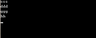

三、用Boost进行字符串的分割
用boost库的正则表达式实现字符串分割
实现如下:
1 std::vector<std:tring> split(std:tring str,std:tring s)
2 {
3         boost::regex reg(s.c_str());
4         std::vector<std:tring> vec;
5         boost:regex_token_iterator it(str.begin(),str.end(),reg,-1);
6         boost:regex_token_iterator end;
7         while(it!=end)
8         {
9                 vec.push_back(*it++);
10         }
11         return vec;
12 }
完整代码:
  View Code
1 //本程序实现的是利用正则表达式对字符串实现分割
2 //运行环境      VC6.0 + boost 库
3 /*
4        File      : split2.cpp
5        Author    : Mike
6        E-Mail    : Mike_Zhang@live.com
7 */
8 #include <iostream>
9 #include <cassert>
10 #include <vector>
11 #include <string>
12 #include "boost/regex.hpp"
13
14 std::vector<std:tring> split(std:tring str,std:tring s)
15 {
16         boost::regex reg(s.c_str());
17         std::vector<std:tring> vec;
18         boost:regex_token_iterator it(str.begin(),str.end(),reg,-1);
19         boost:regex_token_iterator end;
20         while(it!=end)
21         {
22                 vec.push_back(*it++);
23         }
24         return vec;
25 }
26 int main()
27 {
28         std:tring str,s;
29         str="sss/ddd/ggg/hh";
30         s="/";
31         std::vector<std:tring> vec=split(str,s);
32         for(int i=0,size=vec.size();i<size;i++)
33         {
34                 std::cout<<vec<<std::endl;
35         }
36         std::cin.get();
37         std::cin.get();
38         return 0;
39 }
运行效果:
