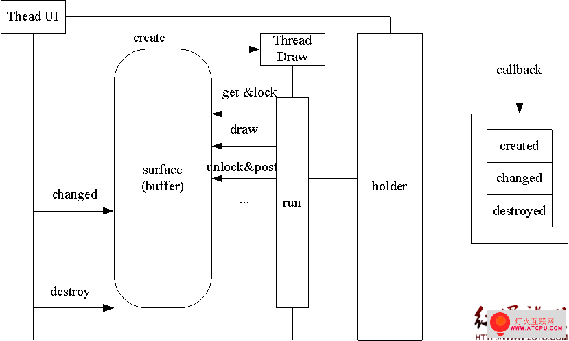

surfaceview知道surface的holder是谁,在surfaceview生成的时候,会调用getHolder得到holder,然后holder会调用addCallback将三个callback函数注册
holder拥有对于surface的控制权。在很多程序中,会在surfaceCreated的函数实现中创建另一个线程。所以在这里有两个线程,一个是UI线程,另一个负责画图的线程。画图线程由UI线程调用surfaceCreated的时候创建,在surfaceDestroyed调用的时候放回到线程池。在这中间,画图线程负责图形的绘制。
在这种模型下,UI线程和画图线程各司其职,前者主要负责和用户的交互,而后者,在负责绘制图形。这样,绘制图形的时候如果时间较长,不会阻塞用户的输入。
我们知道,线程共享内存数据,所以, surface对于两个线程是共享的。所以,为了避免在画图的时候,UI线程也对surface进行操作,在画图前,需要对surface加锁。这个工作是有holder干的,holder会先锁住surface中的一块holder.lockCanvas,我们叫canvas,然后,在上面绘画,画完之后,会解锁unlockCanvasAndPost。

有图有真相,请看图
