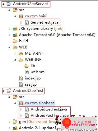

项目结构图:

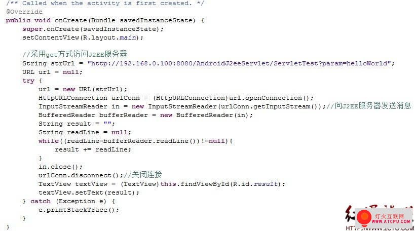

get方式:
          get机制用的是在URL地址里面通过?号间隔,然后以name=value的形式给客户端传递参数。所以首先要在Android工程下的AndroidGetTest.java中onCreate方法定义好其URL地址以及要传递的参数,然后通过URL打开一个HttpURLConnection链接,此链接可以获得InputStream字节流对象,也是往服务端输出和从服务端返回数据的重要过程,而若服务端response.getInputStream.write()往andorid返回信息时候,就可以通过InputStreamReader作转换,将返回来的数据用BufferReader显示出来。
具体代码如下:

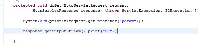

          Servlet端接收数据并返回通知:

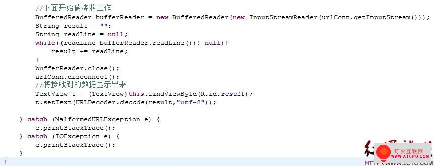

   Android端发送消息并接收Servlet返回的消息:

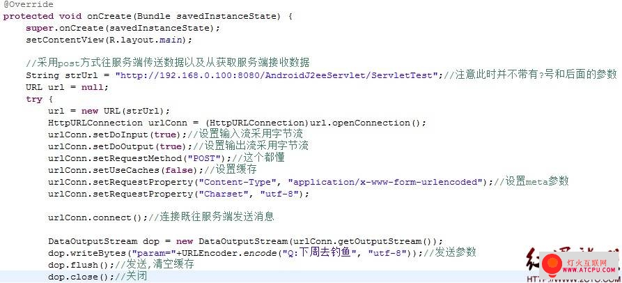

post方式:
         post传输方式不在URL里传递,也正好解决了get传输量小、容易篡改及不安全等一系列不足。主要是通
过对HttpURLConnection的设置,让其支持post传输方式,然后在通过相关属性传递参数(若需要传递中文字符,则可以通过URLEncoder编码,而在获取端采用URLDecoder解码即可)
