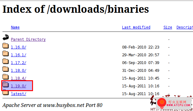

2 下载busybox
打开下载界面:http://www.busybox.net/downloads/binaries/ ,如下图:
选择最新的版本: 1.19.0, 然后进入下一个界面:
