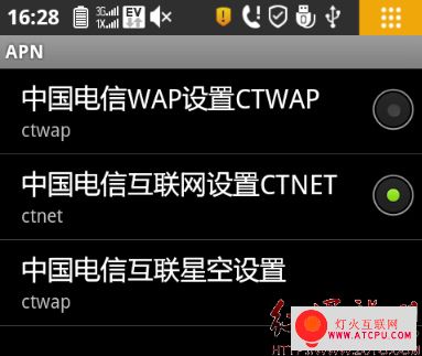

取wap接入点的id方法中,就是从carriers表中读取到current=1的条目,只有这种条目能够显示在手机的apn设置中,即:
