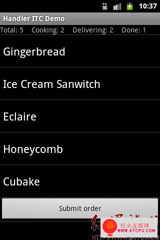

此实例模拟了一个网络订餐系统,客户点击“Submit order"来产生一个定单,主线程中负责收集定单,然后交由CookServer来制作,CookServer在制作完成后会交由DeliverServer来把食物运送到客户,至此一个定单完成,同时CookServer和DeliverServer会更新状态。
