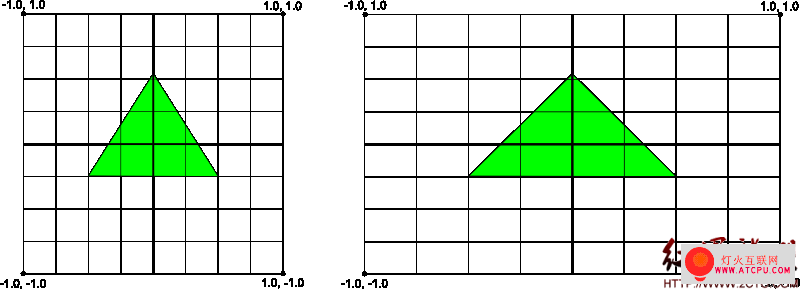

为绘制对象映射坐标系
  在Android设备中显示图形的一个基本问题是它们的屏幕的尺寸和形状可能不同.OpenGL假设一个正方形的,一致的坐标系统,并且,默认情况下,也乐于把这些坐标画到你的非正方形屏幕上,就像在正方形上一样.
图 1.默认OpenGL坐标系统(left)映射到典型的Android设备屏幕(right).
  上面的插图,左图演示了一个OpenGL帧的一致的坐标系,以及如何映射到像右图这样的横向屏幕上.要解决这个问题,你可以设置OpenGL投影模式和相机视进行坐标变换使得你的图形对象在任何地方都具有正确的比例.
  为了应用投影和视口,你要创建一个投影矩阵和一个视口矩阵然后把它们应用到OpenGL呈现管线中.投影矩阵重新计算你的图形的坐标于是它们可以正确地映射到Android设备屏幕上.视口矩追创建一个变换以从指定的眼睛位置呈现对象.
