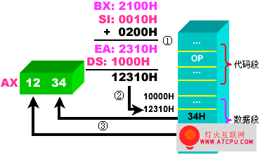

例3.5 假设指令:MOV AX, [BX+SI+200H],在执行时,(DS)=1000H,(BX)=2100H,(SI)=0010H,内存单元12310H的内容为1234H。问该指令执行后,AX的值是什么?
解:根据相对基址加变址寻址方式的规则,在执行本例指令时,源操作数的有效地址EA为:
EA=(BX)+(SI)+200H=2100H+0010H+200H=2310H
该操作数的物理地址应由DS和EA的值形成,即:
PA=(DS)*16+EA=1000H*16+2310H=12310H
所以,该指令的执行效果是:把从物理地址为12310H开始的一个字的值传送给AX。其执行过程如图3.7所示。

03-7.gif[设为封面] [删除]图3.7 相对基址加变址寻址方式的执行过程示意图
