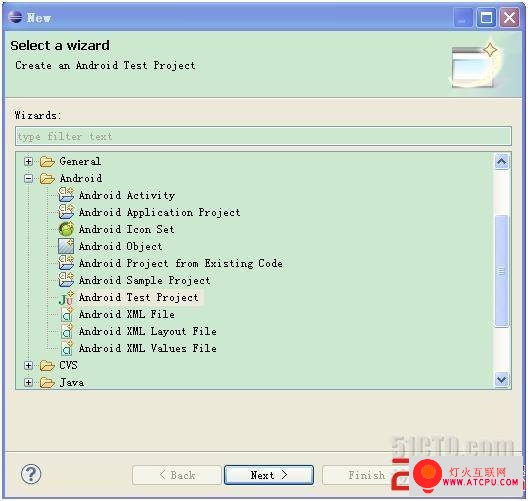

        先把程序源码导入到eclipse里面。然后在eclipse里面右键,点击“New”进入创建Android项目界面,如下图:(我的更新到android 4.1,里面的“Android Application Project”就是以前的“Android Project”).
     然后,选择“Android Test Project”,注意不是“Android Application Project”,因为你创建的是测试项目,不是应用项目,里面的界面性的资源是用不到的,当然你误选择了“Android Application Project”,到后面通过配置还是可以进行测试的,只是会添加进很多没有用的资源。

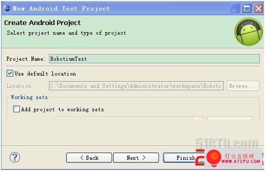

点击“Next”,输入一个你的测试项目的名字:(比如RobotiumTest)。

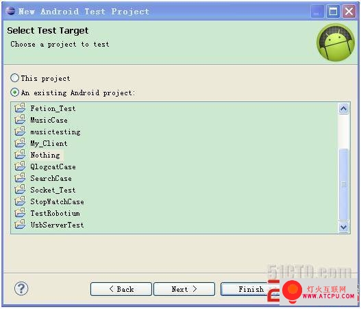

   点击“Next”,出现下面这个界面:
                                    (图3)

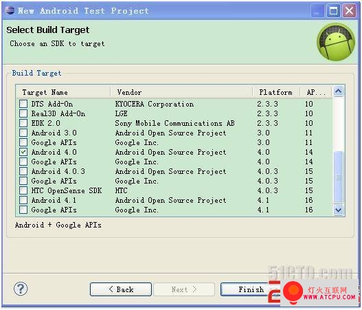

    注意:这个界面是一个分水岭,如果你有要测试的源码时,你就点击“An existing Android project”选项,然后选择你要测试的源码,比如图中的“Nothing”,然后,点击“Next”,进入你Android api版本选择界面:
        然后选择你需要的api版本,点击“Finish”即可。

接着上面的说,没有源码时,创建程序就如图(3)中,选择“This Project”选项,点击“Next”,同样进入android api选择界面,选择好你要用到的api版本,点击“Finish”选项,即可完成项目的创建。
