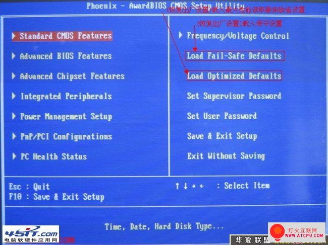

一般主板都是按Delete或者数字键盘里的Del键也是可以进入Bios.然后就会看到如图1-1所示的这样,按说明所说的这样按方向键进入把光标移动到“Load Fail-Safe Defaults”此项上,然后回车确认会弹个英文的警告框(中文的意思是:是否载入默认值)。默认是N(否),我们输入Y(确定)的意思。这样一来就已经恢复初始化了。然后按F10,回车电脑就重起了。到此,主板就已经恢复初始化了。
说明一下:
load fail-safe defaults是载入保守的设置,也就是系统性能最小,当然也最稳定的配置。
load optimized defaults也是可以恢复主板出厂设置的,不过是读取最佳缺省设置,当然了这个以上面的那个设置稳定!如果最佳设置还不行,那就设置为保守设置吧.
(图1-1 主板设置)
