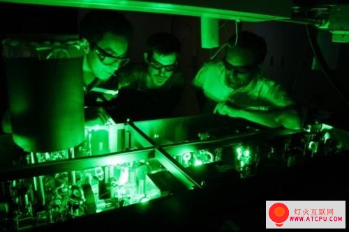

桑德胡实验室的研究生尼兰加-施瓦伦说:“我能在激光脉冲产生的强电场环境下,实时研究氦的原子结构发生了什么变化。”桑德胡科研组把这项有关阿秒电子动力学的突破性研究的成果,发表在早些时候的《物理评论快报》上。在他们的最新研究中,该科研组已经解决一个长期存在的争论,即被高能光子击中后,氧原子分裂需要1100毫微微秒。以前对这一现象的测量结果存在很大不同,最大相差100倍。这项研究的另一个创新之处,是它为测量电子摆脱超受激原子需要多长时间提供了方法。迄今为止这一过程只进行了理论模拟。桑德胡的科研组发现,这种自发电子发射发生在大约90毫微微秒内。他解释说:“我们经常假设,如果你把足够多的能量输入到一个分子里,就能迫使电子挣脱它的束缚。但是我们通过研究观察到,分子把过剩能量转移给周围的其他电子和附近的原子,试图与它们分享能量,保住它的电子,直到它突然分裂的最后一刻。”
研究生、这篇论文的第一作者亨利-提莫斯应用阿秒激光研究氧分子的动态。他说:“我们对受激分子的物理性质了解的不多,这是因为它们很难用数学方法进行模拟。你促使氧分子达到这种高能状态时,它有多种途径可以用来释放过剩能量。我们能够对每条路径进行单独分析,并分析电子脱离原子时会出现什么情况。”据桑德胡说,追踪分子、原子和电子的运动,对了解天然或人造物体的物理及化学过程非常重要。他解释说:“高能紫外线持续轰击我们的大气层,刺激它里面的分子。导致这些分子分裂成过激原子,这促使臭氧形成或分解。这些现象对了解上层大气的化学性质有分歧。能够测量最短时间段内分子内的电子和原子的动态,对我们更好地了解这些分子的基本相互作用有帮助。不过更重要的是,它将为我们提供控制或改变这些原子或分子的动态性质的方法,因为现在我们已经拥有一种光脉冲,它能对实时运动产生影响。我们不再只是在这些现象发生后,才开始研究它们之间的相互作用。事实上我们正在设法了解这种互动,并力求控制它,例如控制某一方向的化学反应。”
