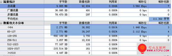

首先,10分钟产生10M的数据量是不大的,这也就是说单个主机的扫描其实是不占用很多网络带宽的,如图:
上图也反映了一些特征,我们看到,抓包网络内的数据包长只有111.3Byte,这个平均包长是偏小的,而且数据包大小分析发现<=64字节和65-127字节之间的数据占了绝大多少,这就充分说明了网络中有大量的小包存在。

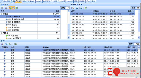

我们接下来看下诊断信息能给我们什么提示,
如图,我们发现存在大量的诊断事件产生,10M不到的数据竟然产生了2W5的诊断条目,而且大多数是传输层的诊断,出现了 TCP端口扫描 等比较危险的诊断信息。我们看到有两项的诊断出现次数较多“TCP连接被拒绝”“TCP重复的连接尝试”两个诊断大概出现了1W1次以上,我们可以将与这两个诊断相关的信息进行提取查看“诊断发生的地址”然后按照“数量”来排名发现 一个IP  192.168.10.22 这个IP 发生的诊断数据最多。而且诊断“TCP端口扫描”的源IP 就是192.168.10.22 这个IP。

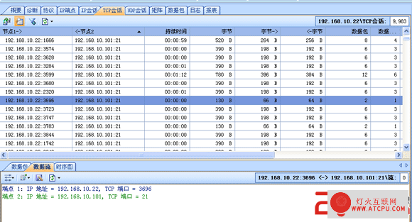

我们定位192.168.10.22这个IP,然后查看TCP会话选项。如图:
我们发现 192.168.10.22这个IP的会话数量很多,而且会话是很有特征的。我们选取了其中针对192.168.1.101的21端口的一段会话进行查看,22与101之间的会话很多,而且都是一样的特征,建立连接后发送一次密码,被拒绝后再发起另一次会话。此为明显的暴力破解FTP密码行为。除了FTP之外还有针对445 和139端口的破解,以及内网服务的检查等。正是这种破解和扫描形成了如此多的会话条目。

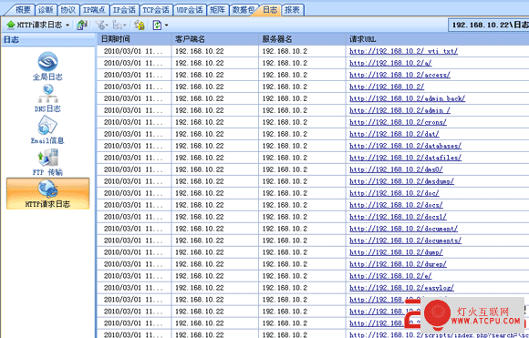

此外,我们可以从日志选项中查看一些现场,以下是日志的截图:
扫描主机 在看到 192.168.10.2 有80端口开放后,发起一些针对HTTP的探测,用不同的路径和不同的请求方法,视图取得HTTP的一些敏感信息和一些可能存在的漏洞
