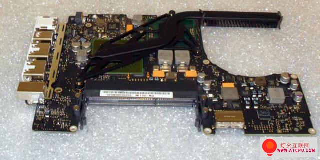

把设备移到干燥的地方后,你可以联系一个职业维修点,看看你的本地文件有没有丢失,如果有必要,可以驱动恢复功能,把硬件中损坏的数据挖掘出来;如果打算自己弄,就把设备先吹干吧,如果是密封的苹果笔记本电脑和笔记本电脑还是不建议自己动手。你可以拆开设备,用吹风机和自然风吹干,里面一般还有残渣、盐分等留在机器零件表面,建议买个电路工作专用的清洁剂,吹干后再用软牙刷擦一遍清洁剂;然后找个空气压缩罐,把里面的残渣挤出来。
