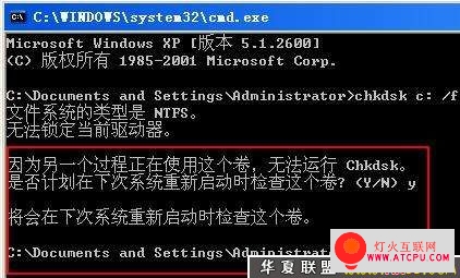

请点击开始菜单——运行——然后里面输入 chkdsk c: /f 直接复制进去 然后回车
会出现如图所示的黑框框 会让你选择Y或者N 你按一下Y 然后回车
重启不要动任何东西 鼠标键盘都别动让电脑自动修复然后开机后会OK 了

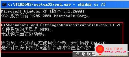

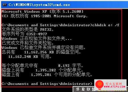

有可能会出现的情况:
如图所示会出现这样的情况 这是因为你所修复的磁盘的文件属性是FAT32格式的系统自带的命令是只能修复NTFS格式的 (我这里用E盘代替 因为的C盘式NTFS格式的了 )

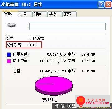

所以先要确定你所修复的磁盘是什么格式的如图可以查看
右击磁盘属性也可以查看

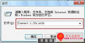

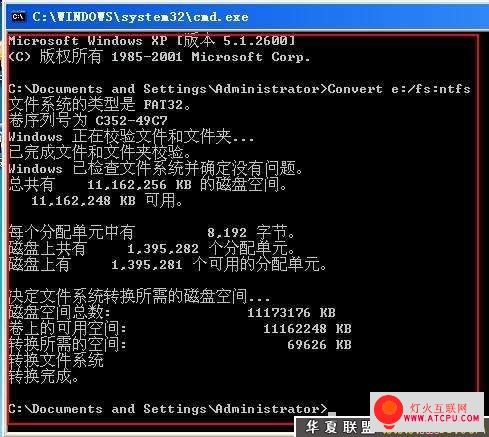

如果不是NTFS是FAT32的话 还要多一个步骤再输入一个转换命令 Convert c:/fs:ntfs【如果你想转换的是其他盘的换里面吧C换一下就好了比如d盘 Convert d:/fs:ntfs 】运行完 回车
这样是转换好了 然后重启一下 然后再输入 chkdsk c: /f 修复命令 再按照上面的步骤做一遍ok

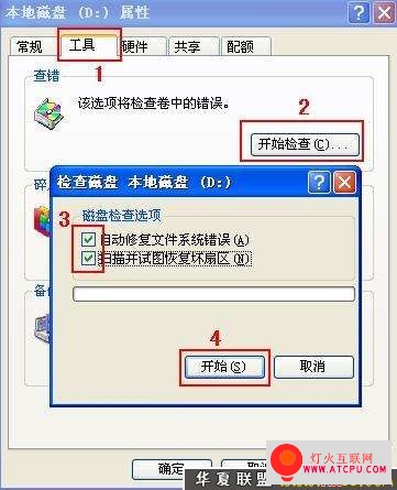

如果还是不行用的话请打开我的电脑——右击你想要修复的盘符——属性——工具——查错——开始检查(自动修复文件系统错误 扫描并试图修复坏扇区两个复选框前打钩!~) —开始
然后重启 OK
