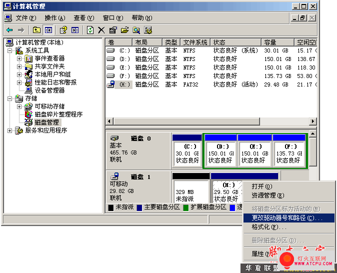

今天有朋友拿来一个移动硬盘,发现电脑不能识别,而朋友说原来的移动硬盘在他的电脑是可以的,一般情况不会出现硬盘损害,其实通过计算机管理中的磁盘管理即可解决
第一种原因:通过磁盘管理 我的电脑-》右键管理-》磁盘管理
接着:
在没有驱动器号的磁盘上右键更改驱动器号与路径即可
