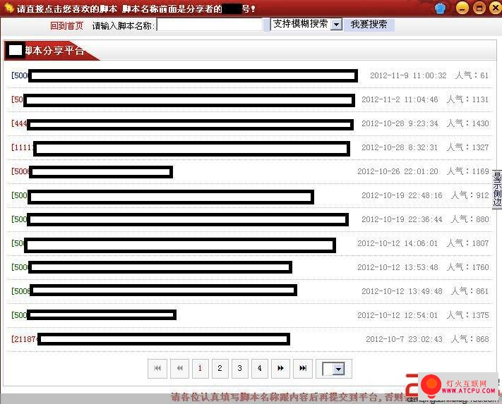

我见过一个非常聪明的外挂制作者,在外挂中添加了脚本分享平台,号召大家共同摸索,将有问题的封包以脚本的方式上传以供大家下载,这种集思广益真的很妙,脚本的分享会给“找bug”精神奖励,将其帐号公布出来以供大家瞻仰,因此乐意分享的人很多。而且作者还很负责的有脚本审核机制,并支持快捷的查询。这是什么样的用户体验呀,这就是页游外挂界的app store

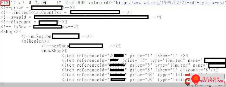

我们可以对比一下采用这种加密方式的swf文件头内容:

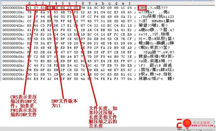

(1)未加密swf文件
正常的SWF文件,文件头部是由一个三字节的标识符开始,为0×46、0×57、0×53(“FWS”)或者0×43、0×57、0×53(“CWS”)其中之一。“FWS”标识符说明该文件是未压缩的SWF文件,“CWS”标识符则说明该文件前8个字节之后(即文件长度字段之后)的全部数据为开源的标准ZLIB方式压缩
(2)加密后的SWF文件
很明显,文件头部变成了无意义的符号。

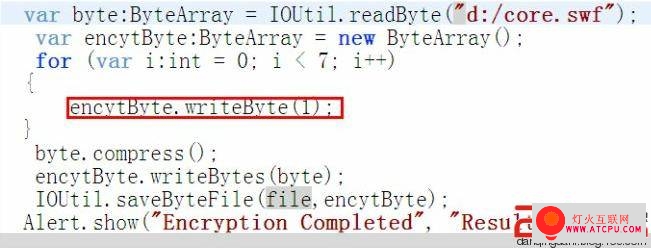

实现函数示例(参考http://blog.sina.com.cn/s/blog_731fdd2b01010u9k.html
有加密就有解密,加密的SWF文件需要还原,虽然反编译不了加密后的SWF文件,但可以反编译解密文件找到解密代码来还原加密SWF文件的文件头。(参考 http://www.atcpu.com/Article/201211/167406.html

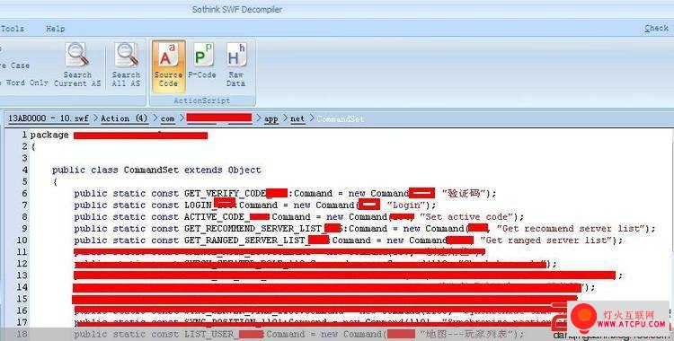

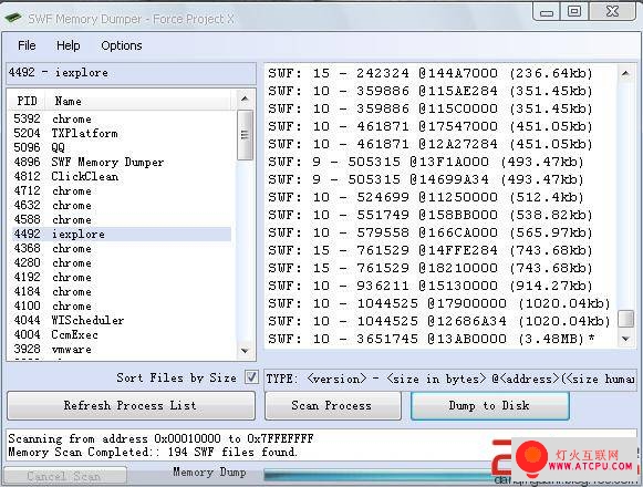

我不懂SWF的加密解密,但我知道有一条万能守则,任何加密在内存中都是解密状态的。当无法解密的时候,就从内存中查找导出吧,我们可以先使用SWF Memory Dumper从浏览器内存中导出解密并解压缩的SWF文件,再用传播程度都烂大街的硕思闪客反编译得到源码。这一方法对游戏协议安全来说,是非常非常非常悲剧的。如下图所示,包的组成结构,包中各个字段的生成算法都可以通过逆向解密SWF文件获得!
例如下图为游戏协议结构
 例如下图就是游戏协议对应的命令号
例如下图为游戏配置表

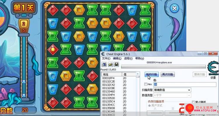

修改游戏在内存中的数值是经典的单机游戏作弊方法,同样也适用于网页游戏,原因很简单,不可能每个来自客户端的数据,服务端都做验证。(看看页游公司开发前端和后台的比例吧!)以社交类网页游戏为例,其中会内嵌不少小游戏,这些小游戏可能是用来赚取游戏经验或货币等数值的,很显然,这种类型的小游戏基本就是主逻辑在客户端的单机游戏,只是最后将游戏分数上传给服务器,服务器再根据游戏分数的不同来下发相应数额的游戏货币。我们完全可以在积分上传前,在内存中查找并修改该数值。 如下图所示,用cheat engine去查找IE进程中游戏分数。(cheat engine是我最喜欢的内存修改工具,手游上的内存修改工具和这个比起来简直是胎儿版的。该工具支持自定义格式的内存搜索,具备强大的反汇编功能,更妙的是可以直接生成外挂,特别赞的是竟然采用了游戏通关的方式来教授工具使用,我的博客中有第八关于第九关通关方法)

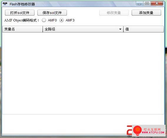

在flas在flash单机游戏时代,修改本地存档文件,是游戏作弊的重要方式,相信有不少人就用过Flash存档修改器。
              随着页游兴起到现在的页游繁盛,依赖于存档进行逻辑判断的设计减少了,但这块也不能完全忽略掉。总会有一些功能是需要调用本地存档的。例如登录模块中,记住密码功能,会将密码信息存储在本地,以IE浏览器为例,在C:\Documents and Settings\(你的Windows用户名)\Application Data\Macromedia \Flash Player\#SharedObjects\(些随机数字和字母)\ 文件夹下就可以看到存储密码的SOL文件,可以使用minerva工具查看,如下图所示,密码明文明文存储的,SOL文件是永久性保存的,除非手动清除,如果玩家在公共环境下登录,就会有盗号威胁。

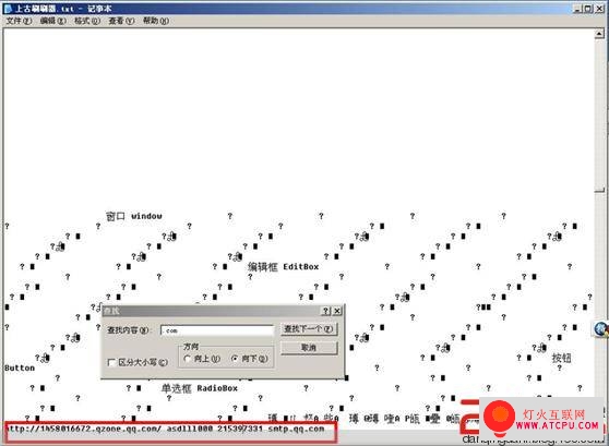

例如下面号称可以无限刷取游戏货币的外挂,实际上在用户输入帐号和密码后,将信息发送给盗号者的邮箱。

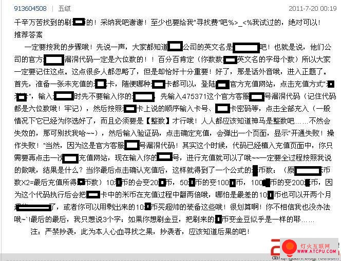

1.社工在网上发帖慌称发现充值漏洞,骗取贪心网友给自己指定的帐号进行充值
