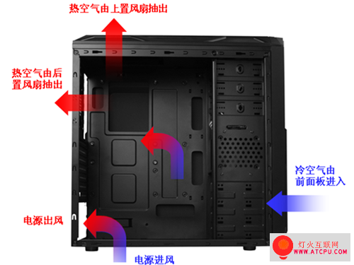

了解电脑的玩家一定知道,散热对硬件具有很大的隐患,不仅对于电脑来说,任何发热量大的电子产品,都需要有效的散热需求。“产品的工作温度上升10度,那么寿命将会减少一半”——这样的定义不仅限于电池等损耗设备,对于电子产品来说,同样有效。这也就说明了为什么目前许多机箱中都会预留多个风扇位的设计了。尤其对于目前以显卡为代表的电脑配件来说,散热必须要及时而有效。
机箱散热效果图
机箱标配风扇
随着硬件的发展,伴随而来的就是高发热量,对于高端平台来说发热量高是难以避免的,这时就需要更好的散热设计。有些玩家们会对噪音有着苛刻的要求,这时就需要玩家们来权衡散热和噪音这两者。机箱是装载硬件的大盒子,同时为了硬件的散热,机箱的散热设计起到了决定的因素。除了要留有足够的风扇安装位之外,还要预留一定数量的散热孔,以增加机箱的整体散热能力。除了增加机箱风扇的方法之外,我们还可以对机箱内部进行有效的背线或者理线,以减少凌乱的线材阻碍内部空气流通。
