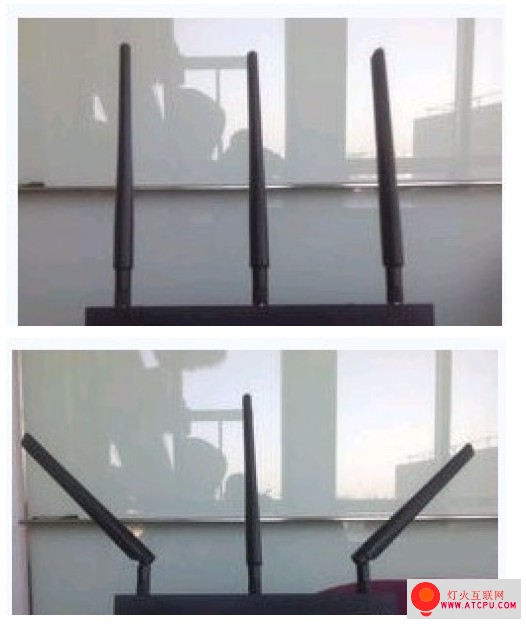

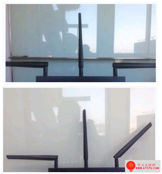

  无线路由器的天线接头部分,一般都设计有可以弯折的连结件,同时在弯折角度90°、45°、0°的部分有卡榫固定,方便用户让天线呈现如上三种角度。受测的无线路由器是华硕的RT-N66U,天线是随机附赠的5dBi全向棒状天线。

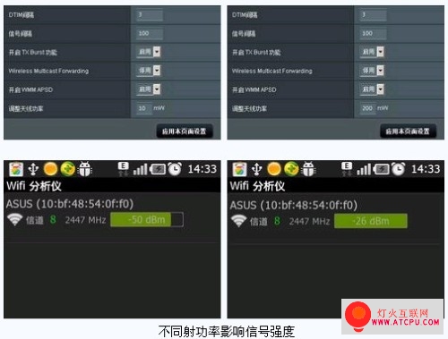

  我们在android手机装上“wifi分析仪”这款APP来测试信号强度。因为场地受限的关系,将无线路由器的信号输出功率调至50mW,手机上则是自动。两个装置相距约5米,中间有一道1cm厚的玻璃隔断。我们最高把华硕RT-N66U的射频信号输出功率调整到200mW。
  发射功率影响信号

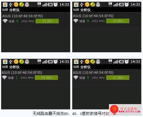

  上图是天线调整成90°、45°、0°和混搭时,在手机上所测到的无线信号强度,可以看到在90°的时候讯号最强,有-18dBm;45°和0°分别为-24dBm和-34dBm。信号有强有弱,最后我们让天线不规则混搭时获得强度为-27dBm。由此看来,信息强度和天线角度关系密切。
  信号强弱除了和天线角度有关系外,还与无线路由器自身发射功率的大小有关。我们保持天线姿势和手机的位置不变,只是单纯变改无线路由器发射功率,也能看到信号的变化。

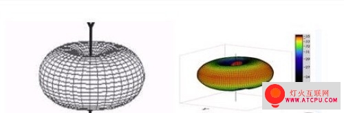

  天线是一个无源设备,它类似强光手电棒灯泡后面的聚光反光镜,把原本360°圆球一样的四散的信号,压扁后,牺牲上下垂直面的强度,增加水平面的强度。以此达到不提高功率,而增加覆盖范围的目地。下面这两张图便是普通路由路棒状天线的极化图,我们可明显看出增益增加后的变化。
   天线极化图
  通过这个图方便大家了解家用无线路由器天线的特性,用户可以根据家中的环境来调整天线角度,让信号覆盖更广。一般单层的家庭把天线垂直90°于地平面往往信号覆盖最好,而住复式楼或是别墅用户,可以把天线水平于地平面平放放,来增加上下的覆盖能力。
