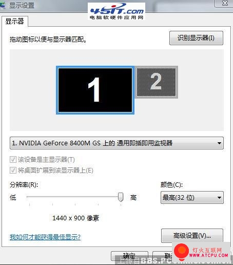

在电脑的显示设置(桌面空白处鼠标右击属性)里设定为“2”号显示器,然后在“该设备是主显示器”“将桌面扩展到显示器上”这两项打勾。有些笔记本电脑上还有有一些快捷键,比如我的戴尔本本1420就是FN+F8组合键。
接着,必须了解电视机接收VGA信号的最大分辨率,我举我家的东芝42C3000C为例,最大为1360*768。现在问题就出来了,大家都知道现在的液晶电视屏幕比例是16:9,而我们本本屏幕大多是16:10,分辨率大多为1280*800,或1440*900这样的分辨率。这样的分辨率都与大多数液晶电视默认的分辨率不吻合,就直接导致液晶电视无法显示,除了有些高级的液晶电视有微电脑控制并自动调整,比如LG的。
那就只能通过显卡进行设定了,还是举戴尔本本1420为例,今年七月一日新出的显卡驱动程序增加了自定义分辨率功能,我们可以手动调整成视频输出分辨率为1360*768。而老的驱动程序是没有这个功能的,造成之前我一直都无法很好的连接液晶电视。所以大家想用电脑连接液晶电视,必须要清楚机子的显卡是否能自定义分辨率。如果没有就赶紧去找最新的驱动装上,或者只能寄希望于液晶电视能否自动调整了。
