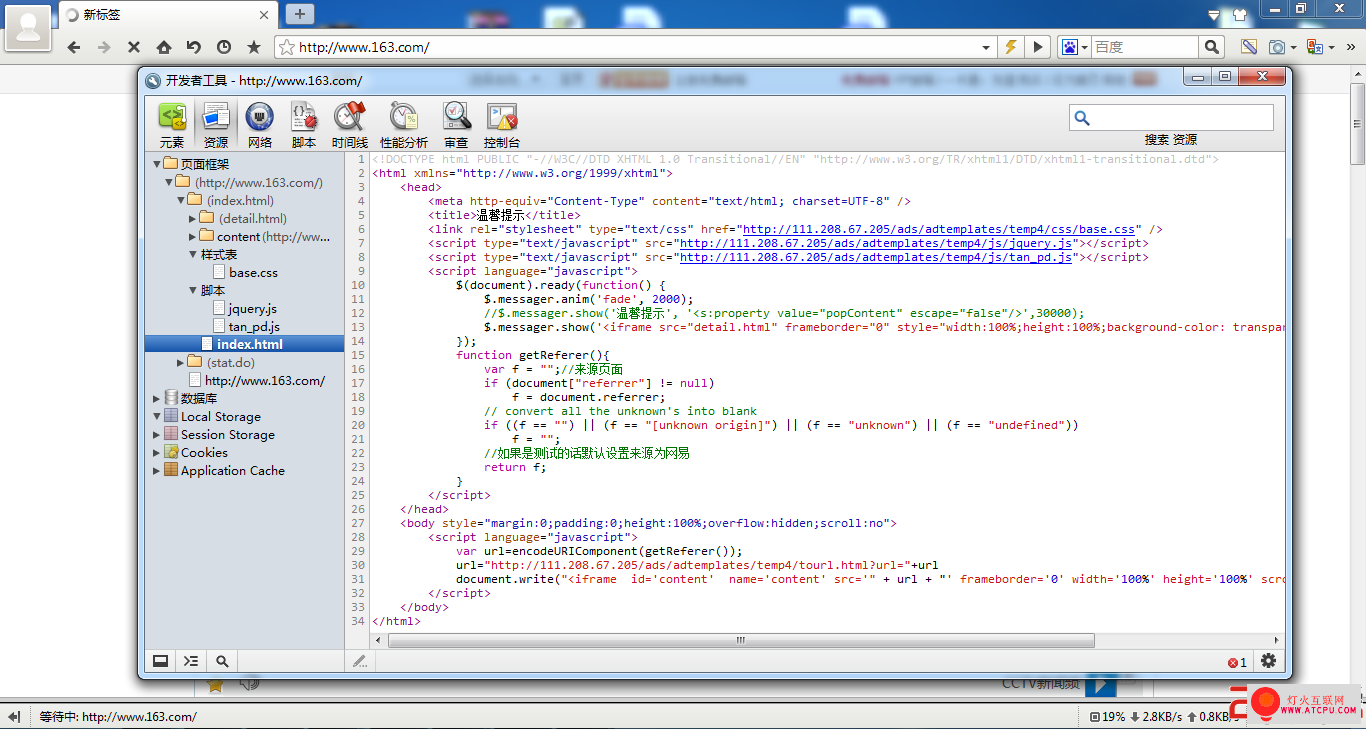

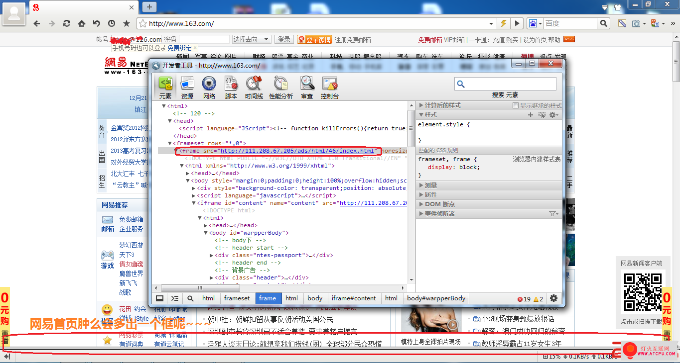

前几天上网打开163首页时,发现页面底部莫名其妙的出现一个边框。这在以前可是未曾有过的,而且以后也绝不可能会有这么丑陋的设计。
  趋于好奇心,立刻在边框上点了右键审查元素。尼玛,不看不知道,网易首页的HTML何时变得这么劣质了?
  没有doctype声明,连title元素都没有。script还是language=JScript风格,这得追溯到多少个世纪前了~ 最劣质的是框架居然还是<frameset>元素。。。
  不用说,这显然不是网易的页面。页面里的ad字样,早已深深的出买了它,这就是个广告页面!

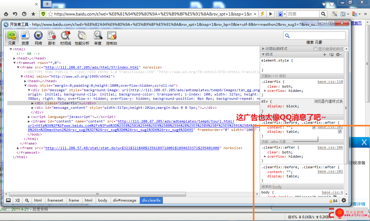

Lv1. 当前最常见的:把被劫持的网页套在自己的空壳里。
  其实这样做的目的很明确,让广告显示在浏览器的最上方。一般为了达到这个效果,会把广告显示在页面的右下角,盖住被劫持页面的滚动条,看起来就像是浮动在浏览器之外一样!
  这招够狠,乍一看,还真以为是qq之类的软件弹出的消息框呢。不过只要把浏览器窗口退出最大化,顺便再拖一下窗口,广告也跟着动起来了:)假李鬼就瞬间原形毕露了!
