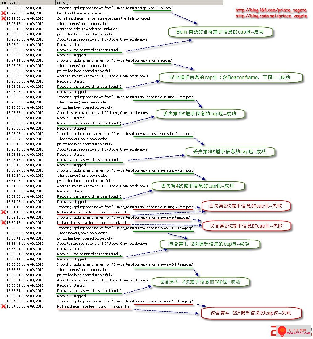

用 Wireshark 编辑生成下列 CAP 包,并用 Elcomsoft Wireless Security Auditor (EWSA)2.12 和Aircrack-ng 1.1 分别使用包含正确密码的字典进行测试,结果如下:
fourway-handshake.pcap —— 仅含握手信息的 cap 包(含Beacon frame,下同) ->成功
fourway-handshake-missing-1-item.pcap —— 丢失第1次握手信息的 cap 包 ->成功
fourway-handshake-missing-3-item.pcap —— 丢失第3次握手信息的 cap 包 ->成功
fourway-handshake-missing-4-item.pcap —— 丢失第4次握手信息的 cap 包 ->成功
fourway-handshake-missing-2-item.pcap —— 丢失第2次握手信息的 cap 包 ->失败
fourway-handshake-only-2-item.pcap —— 仅含第2次握手信息的 cap 包 ->失败
fourway-handshake-only-1-2-item.pcap —— 包含第1、2次握手信息的 cap 包 ->成功
fourway-handshake-only-3-2-item.pcap —— 包含第3、2次握手信息的 cap 包 ->成功
fourway-handshake-only-4-2-item.pcap —— 包含第4、2次握手信息的 cap 包 ->失败
另外:targetap_wpa-01_ok.cap —— 原始 cap 包 -> 成功
图1:fourway-handshake.pcap —— 仅含握手信息的 cap 包(含Beacon frame)
结论1:第2次握手信息相对来说比较重要,与第1次或第3次握手信息结合时才能破解密码。
附1:EWSA 的输出信息
图2
附2:EWSA 打开上述包时的提示信息

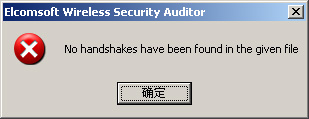

No handshakes have been found in the given file.
结合结论1:
EWSA 提示:”No handshakes have been found in the given file.” ,

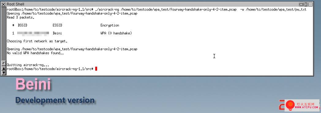

Aircrack-ng 提示:”No valid WPA handshakes found.”
此时破解工作无法进行。
图3:No handshakes have been found in the given file.
图4:No valid WPA handshakes found.
