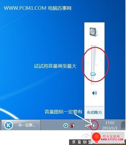

一般来说,笔记本没有声音,主要是以上几种原因,那么笔记本没声音怎么办呢?我们不妨根据以上5种原因,采用排除法,首先最简单的是看看,电脑桌面右下角是否有“音量图标”,之后再检查下音量是否调到静音了,如下图:
图片:5ffc86
cad
检查笔记本音量图标以及音量
如果这些都正常,那么再打开一个播放器
放首音乐试试,注意也要检查下音量是否被静音了。如果没有音量图标,则可能为设置问题或者驱动问题,解决办法请阅读:声音图标不见了的解决办法。
