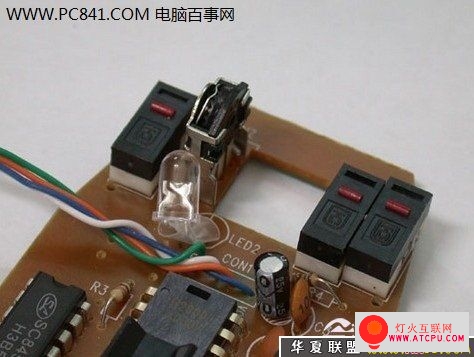

不少朋友遇到这种情况,以为鼠标坏了,首先想到的就是买一个新鼠标更换呗。诚然,鼠标价格比较便宜,但其实很多时候鼠标点击一下变两下都是小故障,我们不放自己修理下,方法如下:
准备工具:刀片、十字螺丝刀、电烙铁、助焊剂、焊锡、吸锡器以及新的鼠标微动开关(有些不用这项)。
准备好以上工具后我们就可以给鼠标更换微动了,首先我们要用刀片将鼠标底盘的垫脚去掉,再用螺丝刀将螺丝拧下来,这样就可以把鼠标的外壳打开,看到鼠标内部的构造了。然后我们再将鼠标的滚轮从中拆出,由于每款鼠标的构造不同,所以用户要细心拆下,千万不要暴力拆解,否则鼠标滚轮就会报废了。
接下来我们就可以将鼠标的电路板拆下来,一般电路板的四周会有几个卡子固定电路板,轻轻将卡子翘起就可以将电路板取出。取下电路板后,就可以开始准备换微动了,首先要做的是将坏掉的微动从电路板上取下来,然后将新的微动换到电路板上。换好微动后,将鼠标滚轮装好,再将鼠标外壳装好,这样就可以完美的解决鼠标点一下变两下的问题了。
Ps:有些时候原鼠标微动开关可能只是生锈了,用刀片刮刮即可,这种情况无需更换。
