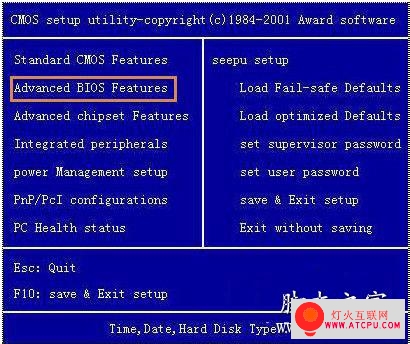

开机按住DEL键进入bios如何设置光驱启动方法:
1、最常用的就是电脑开机按住DEL键就可以进入bios设置界面了。一般打开的都是英文的,很多都看不懂,因为小编支持国产呀。可是没办法,大概意思懂就行了。如图所示:
2、然后通过键盘上面的上下左右键,移动到“AdvancedBIOS Features ”,敲回车进去。如图所示:
3、然后打开了下一个界面,在上面找到FirstBoot Device,同样按住回车键,然后在下一菜单栏上选择“CDROM”,然后将其保存设置退出即可。如图所示:

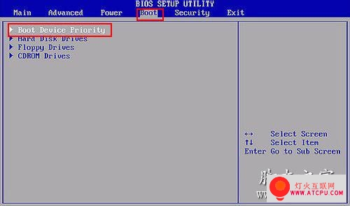

开机按住F2进入bios界面设置方法:同样开机按住F2键进入到BIOS界面,然后移动到“BOOT”选项,然后在选择第一项““bootdevice priorty”并回车即可。在设置选择”CDROM“启动。将电脑重启下。如图所示:
以上就是如何设置光驱启动的相关内容了,希望对你有所帮助哦。
