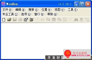

  1. 第一步,首先打开WinHex工具,点击文件打开目标程序,然后点击搜索查找文本,寻找.exe或者.vbs字符,如果搜索到该字符串,则查看附件是否有显示链接地址,有的话那么你就要注意了,则有可能就是病毒,这样的程序建议你直接删除掉。

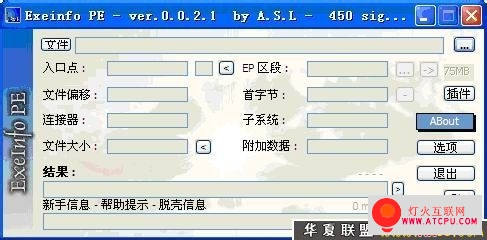

  2. 第二步,用exeinfope插件查,把目标程序拖到exeinfope界面,然后点RiP按钮,弹出菜单,选择第1项,软件就会自动搜索目标程序的内含的EXE,如果搜索到EXE,那么目标程序就有可能打包有木马病毒在里面,当然你也可以提取出来,然后提交到在互联网上进行病毒检测。再选择第5项,就可以搜索目标程序会连接到那些链接地址,见到可疑连接的也可以判断程序带有病毒或者后门。

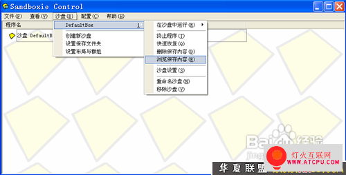

  3. 第三步,把目标程序放到沙盘中运行,然后再关闭程序,然后在沙盘中选择‘浏览保存内容’就可以查看运行目标程序以后产生了什么东西,被放到了哪里,有可疑的就是病毒或者木马。

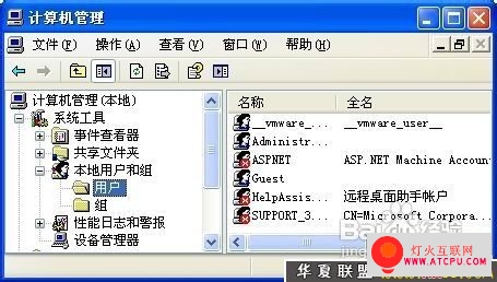

  4. 第四步,查看计算机的用户,桌面我的电脑右键,打开管理,查看本地用户组用户,是否有可疑用户,有的话或者安装完程序后多出很多用户组的话,就不用说,有可疑就是病毒或者木马。
