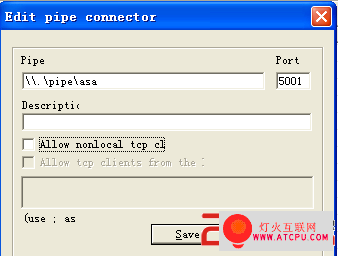

因为我们没有真实的设备,所以我们使用一个使用linux内核的虚拟系统来模拟思科的防火墙,模拟防火墙可以自己下载,在使用时我们还要使用一个软件来连接这个模拟防火墙:nptp.ext。
首先,我们打开ASA防火墙虚拟机,再安装nptp.exe软件
打开nptp,点击”Edit”新建一个连接,参数可如下

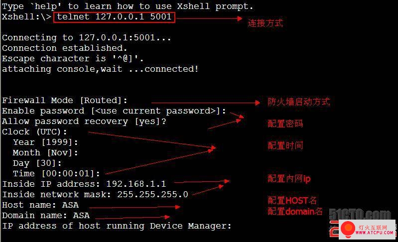

 使用连接工具进行连接
连接成功

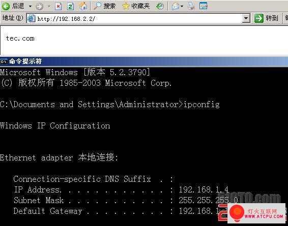

四.内网访问DMZ服务器
基于前面的设置,我们只需要再做一条指令指明dmz区域即可
   ciscoasa(config)# global (dmz) 1 interface
测试一下访问DMZ中的www服务器

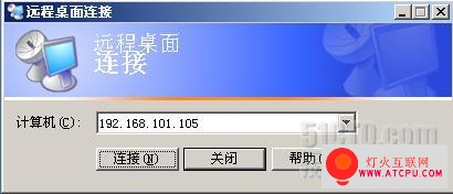

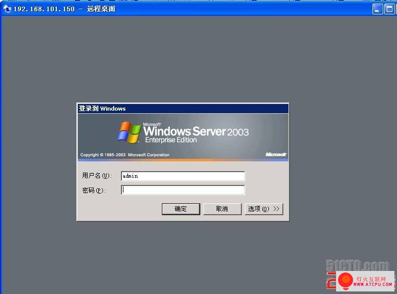

RDP服务器发布
ciscoasa(config)# int eth0/2
ciscoasa(config-if)# security-level 50        //修改DMZ区域的优先级大于outside区域
ciscoasa(config)# static (dmz,outside) tcp interface 3389 192.168.2.2 3389     //创建dmz与outside的dnat  RDP服务
ciscoasa(config)# access-list 100 permit tcp any host 192.168.101.150 eq 3389   //创建访问控制列表,允许外网访问outside端口
ciscoasa(config)# access-group 100 in interface outside                       //在outside端口上应用访问控制列表
测试

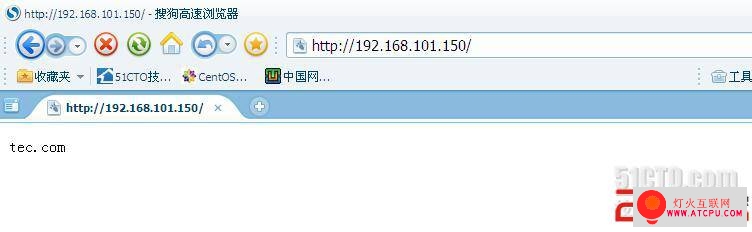

www服务器发布
ciscoasa(config)# static (dmz,outside) tcp interface www 192.168.2.2 www
ciscoasa(config)# access-list 100 permit tcp any host 192.168.101.150 eq 80
测试
