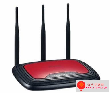

灯火互联网点评:很多人都不明白如何排查无线网的故障,今天我们就以TP-link路由为大家介绍如何通过无线网的信号来找到无线网故障的原因所在,相信这对你一定会有所帮助,无线网络的问题都和信号或多或少有着联系,方法很简单,下面进入正题。
一、设置冲突造成信号异常衰弱,朋友家里最近刚刚架设了无线网络,使用的设备是TP-LINK的路由器,然而实际使用起来网络传输速度很不理想,而且信号覆盖范围也非常的小,并没有达到理想传输距离,隔离一堵墙或者一间屋子后信号强度迅速减弱。
