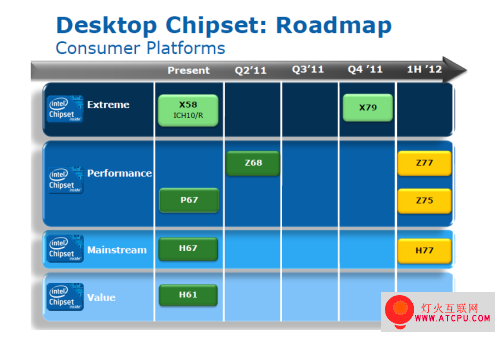

要装一台机器、要升级配置,我们都需要接触主板。那么对于普通消费来说,应该如何选购主板呢?在了解主板之前我们需求对“芯片组”有个大致的了解,因为芯片组强弱会直接影响到主板的性能。“芯片组”直接决定着CPU的接口、型号,内存的种类、频率,有什么类型的扩展接口和背板接口,是否有多个PCI-E显卡接口,以及各种接口的传输能力等等。

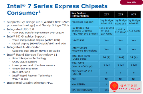

芯片组决定着主板的性能
通常我们听到的:intel平台的B75(入门级)、H77(中端级)、Z77(高端级)等;amd平台的A85(FM2接口主流产品)、A75/A55(FM1和FM2两种接口)970(推土机主板)等都是芯片组。不同芯片组之间除了性能的差异,在平台的支持方面也不同。
芯片组差异见图表
对于消费者来说在选择主板时候要看清自己需求,然后再去选择相应的芯片组产品。例如选择集显平台的朋友,可以选择AMD的A85A75A55等产品;对超频有要求的朋友可以选择Intel的Z77芯片组。

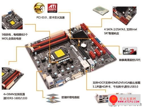

   如果遇到同样价格的产品,我们要看看不同主板之间的做工、用料了。那么什么东西绝对着主板的做工、用料呢?

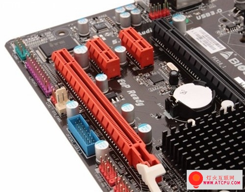

  一般看PCB板层、PCB的质量、板面元器件数量、板面功能部件和接口的布局、供电方式、背板接口丰富程度、集成网卡芯片型号、集成声卡芯片型号、内存接口间是否有辅助元件、多PCI-E显卡接口间是否有丰富的元件、跳线的复杂程度、散热片的能力预估、接主机箱和风扇的各个插件针脚的数量和位置等等

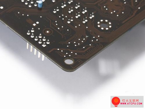

  现在主板的PCB板层大部分都采用6层设计,高端的板会用8层PCB设计。板层多且厚主板的耐久度就会越长,而且挂载重的扩展卡或散热装置也不容易导致主板出现变形。
关于PCB的尺寸大小,大尺寸的PCB板具有有利于线路的布置,使线径线距的结构更为合理,有效的避免高频记号相互干扰。防止高热量原件过于集中更好的提高散热性能。而PCB铜的镀铜工艺是PCB品质重要的保证,现在优秀的PCB都采用二次镀铜、三次镀铜工艺,使数据以及高频信号的传输更加稳定。
  元器件的数量可以一眼看出,如是那种“平坦的可以跑飞机,拿起烙铁自己能够DIY的”。那样的主板如果是大厂的,是属于设计上就开始偷工减料,如果是小厂做的,则属于代工的时候故意要求减少用料。这种故意减少元器件的主板的可以明显地看到板面空置的焊接点。
  板面功能部件和接口的布局在实际使用上也很有讲究,实际有多少SATA接口、南桥是否支持RAID功能、有几个PCI接口、能不能支持交火、有没有E-SATA接口等等,这些都是细节。至于主板的布局方面,要根据主板的板型进行考虑了。有标准的ATX大板、有迷你的ITX等分别。

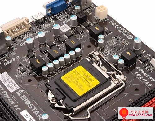

主板的供电电路分析
至于主板的供电方式,数字供电当然最好。但是因为成本的原因,一般只会出现在高端主板上。绝大部分主板都采用了等效多项供电,这样也就意味着——铁素体电感的数量越多则供电越稳定,越有利于超频和超频后使用的稳定性,通常的低端集显主板会有3项左右的供电,略正规一点的主板基本是4-5项供电,超过5项供电的通常是较好的或者中高端主板。
  主板要达到最优稳定性能,除了CPU供电电路设计合理优秀以外,主板上三大重要部件--芯片组、内存、显卡供电部分同样不容轻视。因为现在主流的显卡功耗已经达到了100W以上,而芯片组以及高频内存的耗电量也不容忽视,因此采用独立的供电方案就显得十分有必要。
  在优秀的主板上,你可以看到显卡、芯片组和内在的供电部分都会有加强的电路元件配合。同时BIOS也会有相应的电路电压调整。
  有很多品牌为了降低成本,在主板上省去各类保护电路,有的小品牌甚至在主板的研发阶段就放弃主板上的保护电路,这样做虽然可以降低成本,但会给用户带来较大的隐患,导致主板,芯片或者是一些外设的烧毁,给消费者带来较大的损失。而优秀的主板都会在下列位置着重加上保护电路。

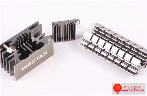

影响主板稳定性的关键 散热性能
  在选购主板时我们还应当注意的是芯片组的散热性能。尤其控CPU供电部分的散热和南桥部分的散热,因为这两个部分的稳定性直接决定着CPU和扩展设备的稳定性。主板具有良好的散热性能,不仅能够有效的保证整机长时间工作的稳定,同时还能超频提供有力的保证。
在高端的主板上面我们经常看到热管热鳞片的组合散热方式,在低端的主板的上以铝制散热片为主。不过也有一些另类的主板,我们在供电部分很少见到散热片存在。这大概也是玩家抱怨主板温度过高的原因吧?(不为供电电路配散热片)
除此之外,主板上提供的机箱风扇插针的数量,也是玩家应该考虑的因素。在主板上会提供一个CPU供电插针,然后会提供一个或者几个机箱风扇插针。玩家通过主板上的风扇插针可以连接风扇,通过风扇带走机箱内部的热量。
不过,一些研发实力不强的主板,在风扇转速的控制方面还需要增强(不支持智能调速)。风扇智能调速主要和主板的BIOS有关,这也反映到厂商的研发实力。
