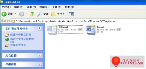

  第一步:此文件一般默认在系统盘,也就是C盘。文件夹是隐藏的,所以我们必须先“显示隐藏文件”。双击打开“我的电脑”,单击“菜单栏”的“工具”-->“文件夹选项”-->查看,将“隐藏受保护的操作系统文件(推荐)”前面的勾取消,然后将“显示隐藏的文件、文件夹和驱动器”勾上,确定。
  第二部:打开路径:C:\Documents and Settings\Administrator\application data\microsoft\templates ,你会看见两个文件,将“Normal”删除掉。
  最后重新打开Word看看,是不是可以正常启动了。

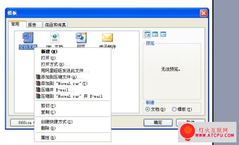

  操作一:在弹出的“是否以安全模式启动Word”时,选择“是”;

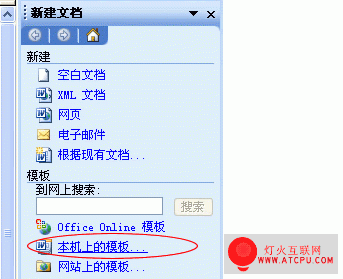

  操作二:进入后,选择“菜单栏”的“文件”-->新建;
  操作三:然后在右边的“新建文档”处点击“本机上的模板”
  操作四:删除“空白模板”,确定。
