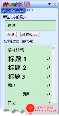

  如图 1 1所示,点击格式工具栏的格式窗格,打开样式和格式的任务窗格,如图 1 2所示。
图 1 1 格式栏
图 1 2 样式和格式任务窗格
  在图 1 2中我们可以看到,样式和格式的任务窗格中默认显示了几个预先设置的样式,从我们的格式要求来看,三个标题已经够用,若有需求的可以点击样式和格式的任务窗格下端的显示下拉菜单中的所有样式,再根据自己的需要选择所需样式即可,如图 1 3所示。
图 1 3 “显示”下拉菜单
  现在,根据本文的格式要求,修改“标题1”、“标题2”和“标题3”样式中的格式。
  1、点击“标题1”样式右侧的下拉箭头(鼠标移至标题一样式时自动显示),点击修改,打开修改样式对话框。如图 1 4所示。
图 1 4 修改样式对话框
  在本文中对标题1的格式要求为“3号黑体”,可直接在修改样式对话框内实现更改,如图4红框内所示。依次按要求修改好标题2和标题3的样式备用。
