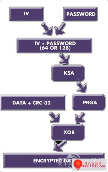

2.3 加密过程如图所示。
IV为初始化向量,PASSWORD 为密码KSA=IV+PASSWORD。DATA 为明文CRC-32
为明文的完整性校验值PRGA=RC4(KSA) 的伪随机数密钥流XOR 异或的加密算法。
ENCRYPTED DATA 为最后的密文。最后IV+ENCRYPTED DATA一起发送出去。

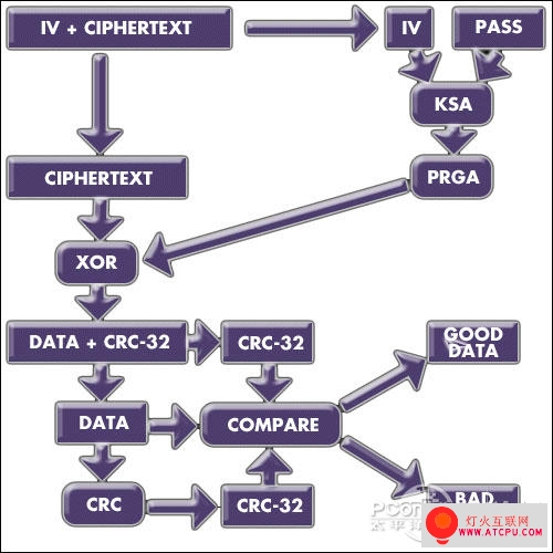

2.4 接收端的解密过程如图所示。
CIPHERTEXT 为密文。它采用与加密相同的办法产生解密密钥序列,再将密文与之
XOR 得到明文,将明文按照CRC32 算法计算得到完整性校验值CRC-32′,如果加密密
钥与解密密钥相同,且CRC-32′= CRC-32,则接收端就得到了原始明文数据,否则解密失
败。

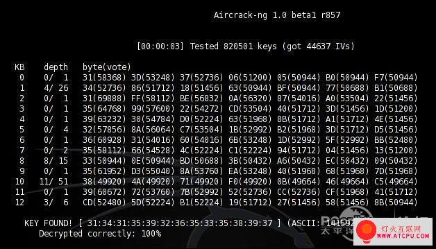

2.9 WEP密码如何被破解出来的
2.9.1 监听模式被动破解(这个就是有客户端并有大量有效通信)
根据已知的的信息。我们知道要还原出WEP的密码关键是要收集足够的有效数据
帧,从这个数据帧里我们可以提取IV 值和密文。与对于这个密文对应的明文的第一个
字节是确定的他是逻辑链路控制的802.2 头信息。通过这一个字节的明文,还有密文我
们做XOR运算能得到一个字节的WEP密钥流,由于rc4 流密码产生算法只是把原来的
密码给打乱的次序。所以我们获得的这一次字节的密码就是就IV+PASSWORD 的一部
分。但是由于RC4 的打乱。不知道这一个字节具体的位置很排列次序。当我们收集到足
够多的IV 值还有碎片密码时,就可以进行统计分析运算了。用上面的密码碎片重新排
序配合IV使用RC4算法得出的值和多个流密码位置进行比较。最后得到这些密码碎片
正确的排列次序。这样WEP的密码就被分析出来了。下图就是WEP破解过程。有助于
你理解破解WEP通过分析子密码还原密码的过程。
