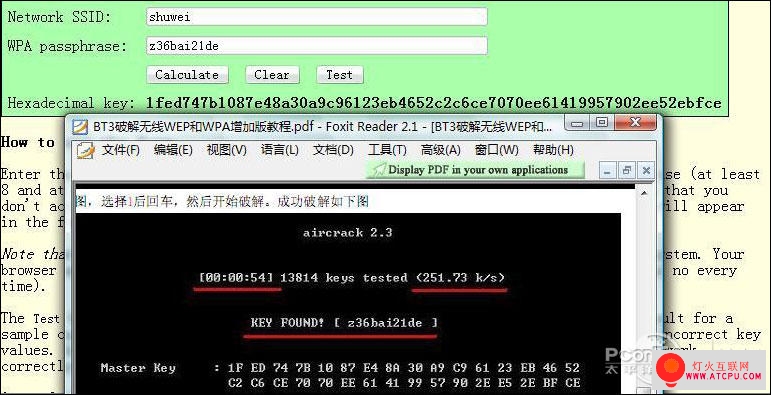

WPA-PSK 中的攻击预算是很容易的事。Aircrack
会告诉你详细的数据。让你进行
攻击预算的。无论是你直接字典攻击还是建库都会明确的告诉你他的效率和所花的时间。而
且他的数据是比较准确的。破解WPA 是最好要在纯命令行下进行。在破解WEP 的时候,
由于现在计算机的速度比较快,你很难比较纯命令行模式和图形界面的执行的效率差异。但
是WPA字典攻击是及其耗费资源的。在命令行模式下会执行的更快。他们的速度差异是:
命令行最快398.24 k/s,windows 下次之264.93 k/s, xwindwos 下最慢158.95 k/s。像linux
这么难用又ugly的系统,要不是他有惊人的执行效率。他早就淘汰了。所以破解WPA 在纯
命令行模式下有更高效的优势。下面是我在纯命令行模式下实测数据。
密码尝试数度398.24key/s
产生PMK 的速度是193PMK/s PMK 库的增长数度是24.6kb/s
(没有想到吧PMK 库的增长速度这么慢。还不如宽带快。)
直接PMK 库尝试密码的速度为57136.97key/s

上面你也看到我的密码尝试数度只有398.24key/s。WPA-PSK 中曾经提及过设计者是知
道字典攻击是唯一有效进攻WPA-PSK的手段。为此他也是在允许条件下对这一点严加防范。
导致我的计算机尝试密码的速度只有这么点。他是如何防范的,四次握手生成PMK 的函数
PSK=PMK=pdkdf2_SHA1(passphrase,SSID,SSID length,4096),在这个函数里的输入值都
很明了除了这个4096。这就是设计者加入的防范。他的意思让函数迭代4096次。主要目的
就是大大的降低字典攻击的效率。同时也增加了函数的复杂性。这个函数的消耗的时间占派
生一个MIC 的总时间的99.3%。也就是SHA1_PRF,HMAC_MD5 这两个函数消耗的时间只
占不到总时间的0.7%。看到这里你也该明白所谓的建库破解是怎么回事了。就是先完成时
间上99.3%的任务。产生一个PMK 库。破解时只要完成时间上0.7%的工作了。这也就解释
了为什么建库比较慢。这里我们建的库叫PMK 库。或叫HMAC 预运算库。根本不是什么
叫Rainbow Hash表。而且PMK 的值还要经过那两个非线性的HMAC函数才是MIC值。我
们建立的库怎么会有线性的特点。虽然建立了PMK库是提高了速度。但不要说线速破解。
线速只有在按线性值排列了Rainbow Hash表里有。PMK 值根本没有按线性排列,也没有这
个必要。排列他只会浪费时间,而起不到任何作用。如果要线速破解你还是去建立MIC 值
的线性库吧。这样能实现线速了。就是这个库只能对一个握手包有用。建立这样的线性库有
意思吗。下面这个网站用
java
实现了派生PMK 的过程,和教程里的PMK 相同吧。
http://www.xs4all.nl/~rjoris/WPAPSK.html
