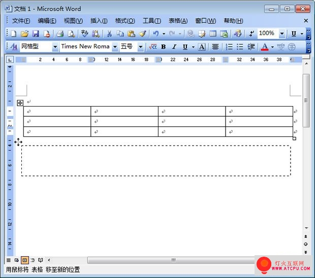

  一、移动调整表格的位置
  插入的表格后不是固定在那里的,所以我们可以任意的移动表格的位置,直到移动到适合自己的位置。先将鼠标指针移动到表格的左上角,直到左上角出现
这个图标后,再用鼠标左键按住
,拖动鼠标即可移动表格的位置。(如下图)

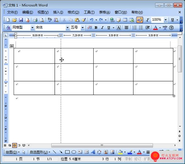

  ①调整单个表格的高度
  将鼠标指针放在表格任意一行,此时指针将变成等待手工拖动的形状,按下鼠标左键,同时按下“Alt”键,标尺上就会出现提示每行的高度;

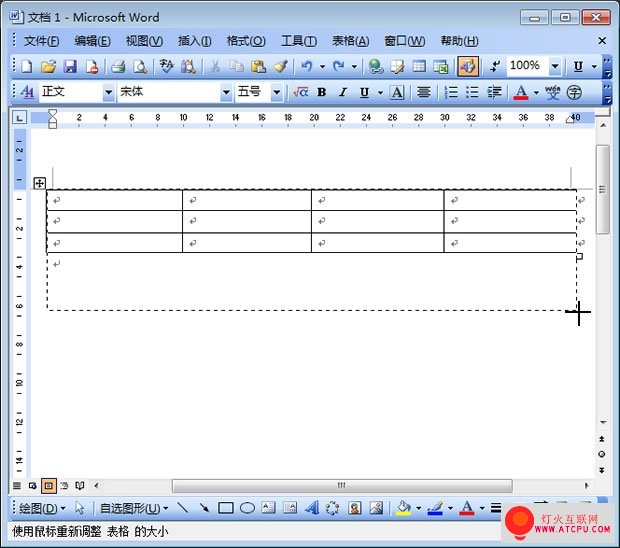

  ②同时调整所有表格的高度
  将光标移到表格的右下方,直到表格的右下方出现了个小方框时,按住鼠标左键,再按“alt”键(这里按“alt”键是进行微调),往下拖动调整即可;

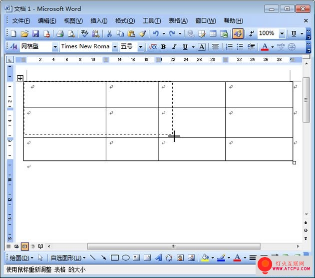

  四、Word调整表格大小方法
  ①表格大小的调整,大家可以单击表格上的
,将表格全选,然后右键“表格属性”,在“行”和“列”中自己设置表格的宽度、高度。
  ②光标放大右下方,当出现小方框以后,直接左键按住拖动,即可调整表格的大小

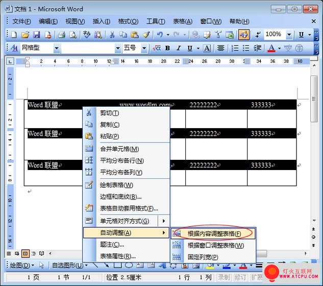

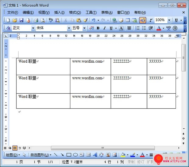

  五、Word表格调整间距,将表格中多余空隙处去掉
  如下图中,在表格中输入了几个字,但是中间的间距空隙太大了,我们该如何将它去掉了?
  首先,用鼠标选中所有的表格,然后单击右键,选择“自动调整”,再选择“根据内容调整表格”,此时,多余的间距空隙就全部不见了。(如下图)
