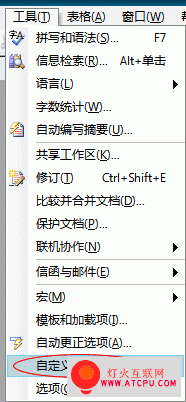

  1、打开Word文档,单击“菜单栏”-->工具-->自定义;

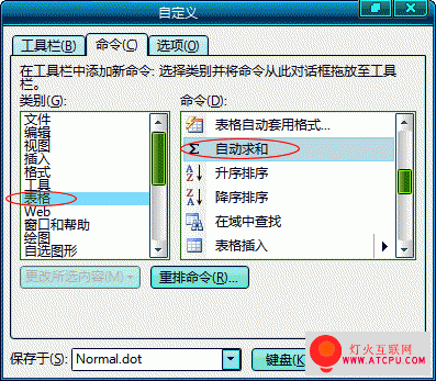

  2、在弹出的“自定义”对话框中选择“命令”,在“类别”中找到“表格”,然后选择左边的“自动求和”鼠标左键按住,拖动到“菜单栏”任意位置。
  3、如下图,我已经将“自动求和”功能拖到了“菜单栏”最前方。

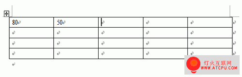

  单击“自动求和”按钮,Word将计算并显示插入点所在的上方单元格中或左方单元格中数值的总和。如图:
  如上图,第一个表格是80,第二个表格是50,然后将鼠标单击放入第三个表格,然后单击“自动求和”按钮,此时结果130就出来了。
