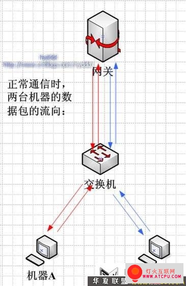

  以前搞ARP攻击没什么意思,它顶多就是把一些机器搞得不能上网,真的没啥意思,但自从交换机成为架设局域网的主流设备后,ARP攻击有了新的用途:用ARP欺骗辅助嗅探!原理很简单,先看看下面两幅图:
  左图是正常通信时,两台机器数据流向。右图是B被A机器ARP欺骗后,两台机器的数据流向,着重看右图,B被ARP欺骗后,数据的流向改变了,数据先是发给了A,然后再由A转发给网关;而从网关接收数据时,网关直接把发给B的数据转发给了A,再由A转发给B,而A的自己的数据流向是正常的。现在B的数据全部要流经A,如果A要监听B是易于反掌的事情了。
