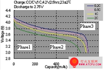

也就是说电池的电量通过简单的监控电池的电压而得来的。而这种方法相对来说比较简单,但是从下图中我们可以看到,电池的电量和电压不是线性关系的,所以这中测试方法并不精准,电量测量精度仅仅超过20%。尤其是电池电量低于50%时,手机的电量计算将会变得非常不准确。所以这种方法对电池的保护是非常有限的。
锂电池放电曲线

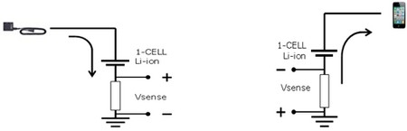

库仑计是在电池的正极和负极串如一个电流检查电阻,当有电流流经电阻时就会产生Vsense,通过检测Vsense就可以计算出流过电池的电流。因此可以精确的跟踪电池的电量变化,精度可以达到1%,另外通过配合电池电压和温度,就可以极大的减少电池老化等因素对测量结果的影响。其中iphone中就是采用这一方法。
