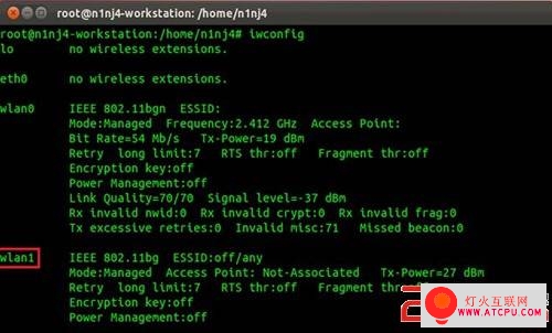

首先,我们先查看我们的无线网卡的安装信息。打开终端,输入iwconfig,这时你可以看到你的无线网卡的信息,类似下图:
从图中我们可以看到,我们使用的无线网卡在这里被识别为WLAN1,请记住,我们后面还需要用到。

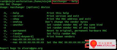

所以,在攻击前我们最好能够隐藏自己。现在我们通过修改mac地址,来伪装自己的身份。这里我们使用MACCHANGER,该软件已经包含在了ubuntu新立得软件库里,所以,我们只需要在终端中输入以下命令
#apt-get install macchanger
如果不出意外,现在我们已经安装好了macchanger,可以进行自我伪装了。如果你想确认真的安装成功,可以使用以下命令确认:
#macchanger–help
如果你看见以下帮助信息,则证明安装成功。
