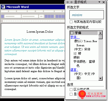

当您对文档进行操作时,可能需要有关已应用格式的详细信息。虽然您可以指向“样式和格式”任务窗格中的格式说明来查看其内容,但使用“显示格式”任务窗格可以查看更加详细的信息。
该窗格显示了文本的很多详细信息,例如字体、段落和行距、样式及语言等。您可以根据需要展开或折叠这些详细信息来查看指定的内容。
查看详细信息时,双击带有蓝色下划线的信息以显示一个对话框,您可以从中更改格式。
显示格式
1、在“格式”菜单上,单击“显示格式”。
2、选择要查看格式的文本。
格式信息将显示在“显示格式”任务窗格中。
3、请执行下列操作:
-要更改格式属性,请单击带有蓝色下划线的文本,然后在出现的对话框中更改所需的选项。
-要确定格式的来源,例如格式是否来自一个样式,请选择“区分样式源”复选框。
-要显示格式标记,例如段落标记和标签,请选择“显示所有格式标记”复选框。
-要将选定的文本设置为与周围的文本具有相同的格式,请选择该文本。在“所选文字”框中,单击箭头,然后单击“应用周围文本的格式”。
