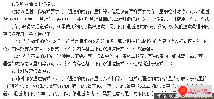

普通的单通道内存系统具有一个64位的内存控制器,而双通道内存系统则有2个64位的内存控制器,在双通道模式下具有128bit的内存位宽,从而在理论上把内存带宽提高一倍。虽然双64位内存体系所提供的带宽等同于一个128位内存体系所提供的带宽,但是二者所达到效果却是不同的。双通道体系包含了两个独立的、具备互补性的智能内存控制器,理论上来说,两个内存控制器都能够在彼此间零延迟的情况下同时运作。比如说两个内存控制器,一个为A、另一个为B。当控制器B准备进行下一次存取内存的时候,控制器A就在读/写主内存,反之亦然。两个内存控制器的这种互补“天性”可以让等待时间缩减50%。双通道DDR的两个内存控制器在功能上是完全一样的,并且两个控制器的时序参数都是可以单独编程设定的。这样的灵活性可以让用户使用二条不同构造、容量、速度的DIMM内存条,此时双通道DDR简单地调整到最低的内存标准来实现128bit带宽,允许不同密度/等待时间特性的DIMM内存条可以可靠地共同运作。
对于普通电脑爱好者来说,只要知道内存双通道要比单通道性能要更出色一些。比如我们购买2条同品牌规格2GB内存组建双道4g内存,其性能要优秀于一条4GB内存的性能,也可以简单理解为双通道就是使用两条内存,而单通道就是使用一条内存,性能方面双通道要更出色一些。
问题三:内存双通道怎么弄?
内存双通道组建非常简单,只要满足两条内存属于同一品牌同一内存容量以及同一规格即可,也就是要使用两条一样的内存组建双通道,这样的效果是最佳的。不同品牌内存也可以组建,但可能由于内存之间的兼容性问题,导致达不到最佳的效果。

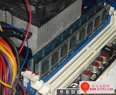

目前绝大多数主板均支持双通道内存,如果主板是小板设计,只有两条内存条插槽,那么可以直接使用两条相同内存条组建双通道,如果主板采用大板设计,那么通常有4条内存条插槽,这种情况通常可以看到内存条插槽会有2组颜色,此时组建双通道内存需要将两条内存插在相同颜色的内存条上即可组建双通道内存,如下图:
临近插槽模式
隔行插槽模式
